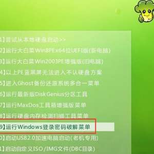

1、这时将U盘插入电脑中,重启电脑,按启动项快捷键,华硕主板为F8、技嘉主板为F12、微星主板为F11,其它主板或者笔记本启动热键大家可以参考一下“如何进入u盘启动界面 U盘启动快捷热键大全”,按启动快捷键后弹出启动菜单栏之后,我们选择U盘即可进入大白菜主菜单,这时选择“【09】运行Windows登录密码破解菜单”按回车,如下图所示:

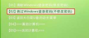

2、然后选择第二项“【02】绕过Windows登录密码(不修改密码)”,如下图所示:

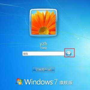

3、等待密码清除之后,就能够看到Win7系统登录窗口了,直接点击右边的登录箭头,就可以进入系统了。如下图所示:
