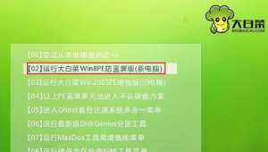

  这时继续将U盘插入电脑中,重启电脑,按启动项快捷键,华硕主板为F8、技嘉主板为F12、微星主板为F11,其它主板或者笔记本启动热键大家可以参考一下“如何进入u盘启动界面 U盘启动快捷热键大全”,按启动快捷键后弹出启动菜单栏之后,我们选择U盘即可进入大白菜主菜单。
操作步骤如下:
1、进入了大白菜主菜单之后,接着选择进入大白菜Win8pe系统,如下图所示:

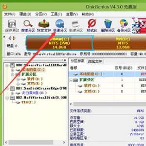

2、进入PE桌面上后打开DiskGenius工具,点击“快速分区”,如下图所示:

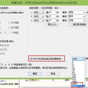

3、接下来勾选“对齐分区到此扇区数的整数倍”,选择扇区数值(32位系统为2048,64位系统为4096),选择4096数值就是4K对齐,如下图所示:

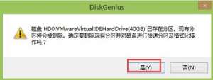

4、点击确定之后,在弹出的提示窗口点击“是”,如下图所示:
5、最后保存更改即可让硬盘重新分区并进行4K对齐。
