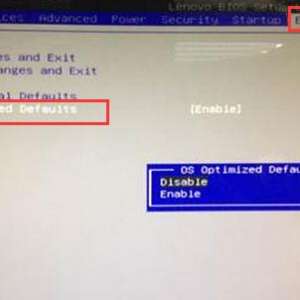

1、按电源键开机,出现开机第一画面快速“DEL”键进入主板bios,移动方向键选择“Exit”,接着选择“OS Optimized Defaults”,设置成Disable按回车确定。在弹出的警告窗口按回车键,接着按f9加载默认设置并回车确认。
Win10改Win7的bios设置修改方法

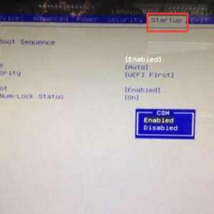

2、切换到“Startup”选项卡下,把CSM设置成Enabled。

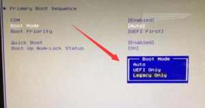

3、再将Boot Mode设置成Legacy Only。
5、最后按f10保存并退出即可。
