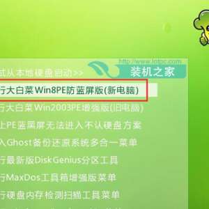

1、进入U盘大白菜主菜单之后,选择“【02】运行大白菜Win8PE防蓝屏版(新电脑)”回车确认,如下图所示:
32位改64位系统怎么安装 32位怎么升级64位系统
大白菜主菜单
