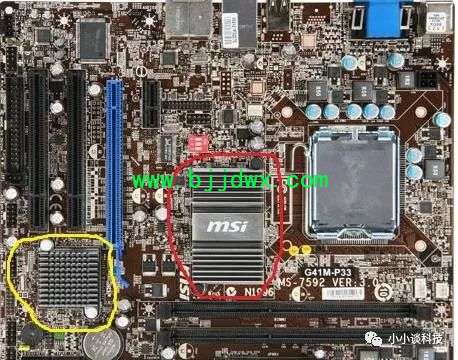

你所说的排除硬盘故障,是否能够确认硬盘被识别?或者说是硬盘自身正常,没有存在硬盘错误,其实这个很简单鉴别,使用U盘p e系统,在进入p e系统界面时,都有一个倒计时的写入时间,如果60秒或者24秒的写入时间非常慢,要么就是p e系统进入过程中,出现卡顿不去挑半天才会进入p e系统界面,要么是硬盘出现故障,要么是硬盘与主板之间的数据线出现故障,还有一种可能,就是南桥出现故障
你也可以尝试,将硬盘与主板之间的安装位置进行调整,更换安装位置,更换硬盘与主板之间的数据线,进行故障排除
也可以接触U盘p e系统,先将主机硬盘拆除,单独使用U盘p e系统进入系统界面,如果进入的速度非常快,连接电脑硬盘之后进入速度却非常慢,可以用替换法排除硬盘故障
值得注意的一点,使用U盘p e系统,并且电脑主机安装硬盘的情况下,如果硬盘没有故障,U盘p e系统界面显示完整,如果硬盘自身有故障,U盘p e系统操作界面显示不完整,只有部分操作
还有一种,U盘p e系统对电脑硬盘进行操作,可以划分区域,并且格式化,但是复制完镜像文件之后,重新启动电脑,就会出现引导文件失败,或者是重新安装系统过程中系统安装完成,重新启动电脑,在进入系统界面的过程中,读取条卡在界面,跟南桥有一定的关系

可以先直接用PE里面的系统引导修复工具修复一下试试...如果不行就用分区助手换一下硬盘模式
