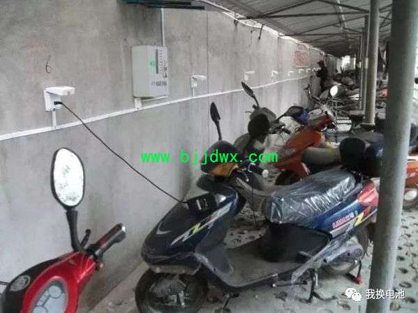

电动车电瓶充电过程,实际上是一种电化学反应过程,也就是让电能变成化学能来存储的过程,电能转换成化学能,不可能会转换效率为百分百,实际效率大概是60-80%之间,有些低的可能只有五成,也就是通电1安培,可能只有0.5安培被浪费掉了,这些被浪费掉的电能,最终都会转换成热能,而散热是需要时间的,如果瞬间产生了大量的热量,温度就会升高,所以你摸到电瓶上会感觉到热了,只要是微热都是正常的,如果是烫手,就说明转换效率非常低了,是电瓶或者充电器有问题了。

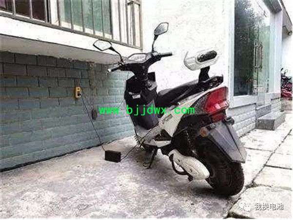

1、高温环境下充电,比如太阳直射下,本身环境温度就高,太阳照射电瓶和充电器就会产生一定的温升,加上充电自我产生的热量,所以摸上去烫手当然是理所当然的事情了,要避免这种环境下充电就是了,不然好东西也会充成坏东西了。

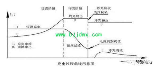

4、如果是新买的电瓶也这样,一般是充电器有问题了,比如充电器电压过高,或者充电器参数不匹配,有些人用铅酸电瓶给锂电池充电也可能有这种情况了。有条件的可以用万用表测量一下充电器输出电压,比如48伏电瓶充电器电压最高不应该超出57.6伏。充电器有问题,一定要及时维修或者更换,不然多好的电瓶,都会被它给充发热了,引起损坏的。
5、充电时间不宜过长,一般要控制在8个小时以内,电瓶被充满电以后,一般都要浮充一段时间,这时候转换成化学能的电能不多,如果充电时间长或者充电电流过大,大部分电能都转换成了热能,电瓶当然可能会烫手。
