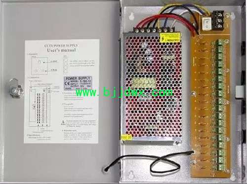

摄像机的电源设置根据摄像机是在控制主机边上还是比较远的距离,如果比较近的就直接在主机旁边安装大功率的直流稳压电源,将多个摄像机连接到这个电源上,直流电源功率的大于摄像机的功率总和就可以了。

供电一套监控系统中:摄像机可以单独供电,也可以多个集中供电,如果是多个摄像机集中供电,所需要的电流为多个摄像机电流之和。
举例
假设一个监控系统要10台半球摄像机统一公用一个电源,因为一台半球的电流是300-400MA,所以10台摄像机的电流是3000MA-4000MA,就应该选择5A或者6A的电源供电。

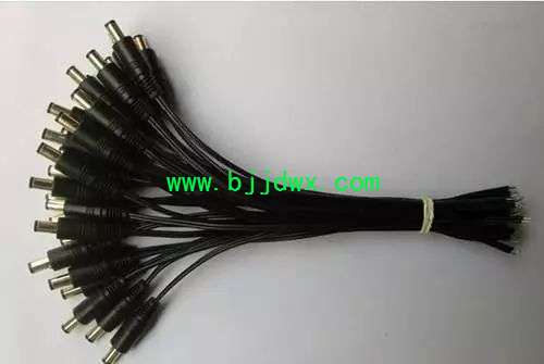

假设四台摄像机到监控距离少于40米,每台摄像机可单独布RVV2×0.5电源线到监控主机并用小型开关电源供电;如果4个半球或者枪机,也可以选择2个12V1A电源或者1个12V2A电源,4个摄像机采用并联取电的方式,比较节省线材;

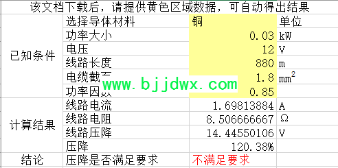

当然,对于超过500米以上的距离,我们在使用线的时候,就要大概的估算下它的压降了,好决定用什么线,这里面有个自动计算的公式。
压降自动计算公式(下载)
链接:https://pan.baidu.com/s/1QkQ6oxET8af5IPIguCMGtw
提取码:crak
有兴趣的朋友可以下载下。

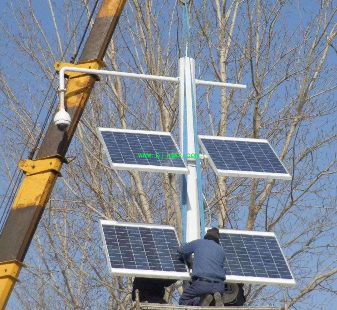

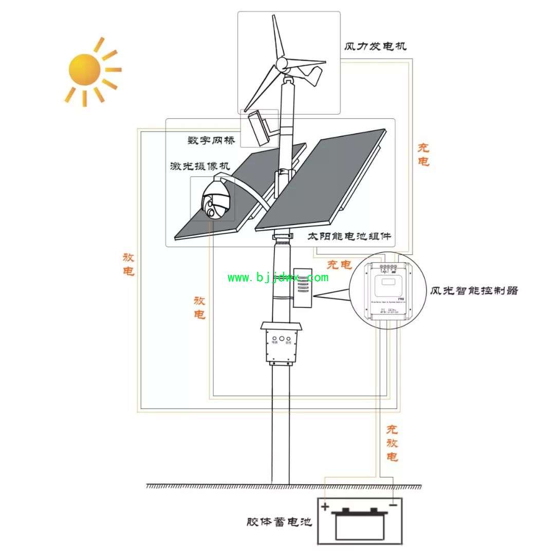

那么对于超过2公里以上的距离的监控,如何来供电?
这种情况的话可以使用太阳能供电,我们前段时间有提到过太阳能供电方案,大家可以历史中找下。
