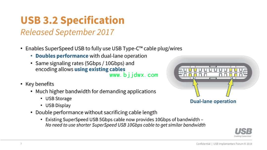

在USB 3.2规范中,USB Type-C的高速特性被充分利用。USB Type-C拥有2个高速数据传输通道,分别被命名为(TX1+/TX1-,RX1+/RX1-)和(TX2+/TX2-,RX2+/RX2-),之前USB 3.1只利用了其中一个通道传输数据,另一个通道以备用的方式存在。
在USB 3.2中,两个通道可以在合适的情况下都被启用,并实现每个通道10Gbps的最高传输速度,这样总和就是20Gbps,采用128b/132b编码,实际数据速度可以达到约2500MB/s,相比现在的USB 3.1直接翻倍。值得一提的是,USB 3.2的通道切换是完全无缝的,无需用户进行特殊操作。

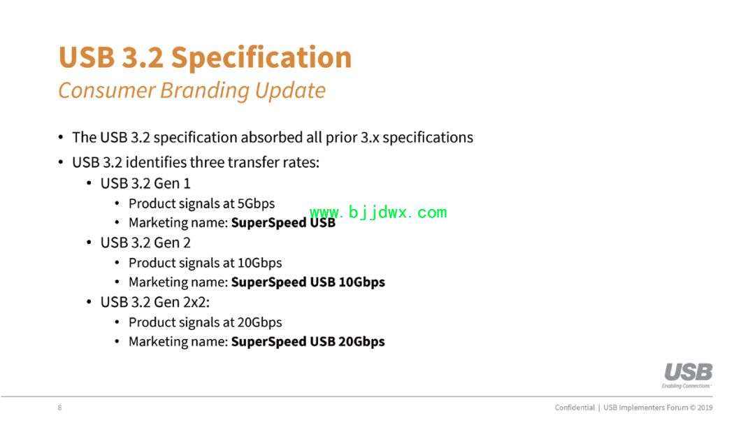

不过,20Gbps只是USB 3.2传输中的一个规格而已,这一次USB 3.2发布后被众人诟病的原因就是USB IF希望通过USB 3.2标准,将之前USB 3.0和USB 3.1全部纳入,只是以不同的版本区分。根据USB IF的信息,USB 3.2标准包括如下的内容:
从USB IF给出的USB 3.2标准情况来看,其中USB 3.2 Gen 1x1实际上是之前的USB 3.0,USB 3.2 Gen 2则是USB 3.1改头换面而来,只有最后的USB 3.2 Gen 2x2才是全新的高速规格,命名也充分突出了双高速通道的优势。因此在选购相关产品时,如果用户对速度有要求,一定要注意USB 3.2的模式名称,毕竟最高速度和最低速度相差约4倍。

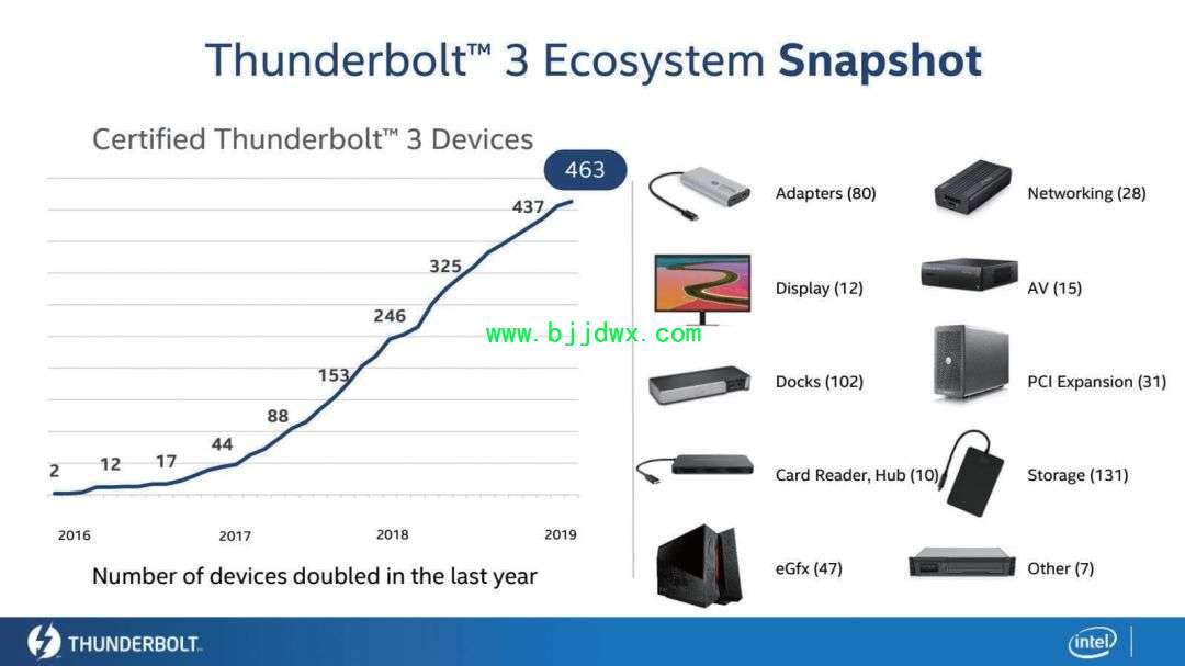

一个典型例证就是,从2015年到现在,也只有463款设备获得了英特尔的认证,可见其发展速度并不令人满意。甚至有部分厂商在第一代产品中支持了雷电3接口,反而又在第二代产品中以普及率、授权费用等问题“倒退”回USB标准,令人唏嘘。
为了进一步加速雷电3接口的普及,特别是在如今流行的大量移动设备中提供对雷电3接口的支持,英特尔在2017年5月作出决定,从2018年起免除雷电3接口的授权费用,但是规范协议在当时并未彻底开放,还是在一定程度上需要受到英特尔的约束。
▲雷电3的增长速度极为缓慢
