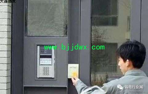

建议如下几种方式: 改变门:加装速通门(或三辊闸)。这种方式也有其不足,像速通门,基本上是用在室内,宽度只有55cm,只允许一个人通过,且有计数报警功能,如果两个人同时通过,将会产生报警。三滚闸可以用在室外,但是对于从上面跨过的人,防范效果不太理想,帮三滚闸等方式。
1、门禁系统中,如何才能有效的实现防尾随?
答:防尾随一直是 很难解决的问题。建议如下几种方式:
a、改变门:加装速通门(或三辊闸)。这种方式也有其不足,像速通门,基本上是用在室内,宽度只有55cm,只允许一个人通过,且有计数报警功能,如果两个人同时通过,将会产生报警。三滚闸可以用在室外,但是对于从上面跨过的人,防范效果不太理想,帮三滚闸等方式适合有保安值守的展示会等场所。
b、加装进出 。如果一个人尾随持卡者进入后,要想出来的话,也必须刷卡方能打开通道门,以此来达到防尾随的目的。但是,出门时,如果尾随也同时跟着持卡者一同出门,那同样也不能达到真正防尾随的目的。
c、双向读卡加双门互锁这种方式。双门互锁这种方式基本可以解决尾随,因为要开第二个门,第一道门必须锁死,要不第二个门根本无法打开。另外还有一个较麻烦的方法,可安装 ,就是利用图像处理技术,对人像进行检测(当然通过 采集图像后),但这种方法比较麻烦,需要大量的知识外延。
d、如果安防等级特别高,可使用全高门或更高级的互锁门(两道门,人进入一道后称体重,然后第二道门开)可以实现真正的防尾随;缺点是此类门价格不菲。

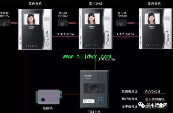

17、联网型楼宇智能系统的布线结构主要有哪些?
答:现主要以多芯线为主流方式,视频用同轴电缆传送,传送音频、数据、电源通常用RVV线,也可以使用网线。如深圳松本智能(4+1方式)、西安开元、深圳视得安、厦门立林、广州安居宝等,另外个别厂家采用两线制信号调制传送,也有采用无线方式的产品。
在楼宇对讲系统布线中 ,需要解决3个问题:音频质量、视频质量、数据传送质量。 音频传送有3线制和两线制,3线制传送能更好地解决信号放大与调节问题。
数据传送一般用专用编解码、CAN收发器和RS-485等方式,差分数据传送方式如RS-485等信号抗干扰方面具有优势,基带电子平方式传送宾数据极易受到总线方式,将网络分为干总线(联网)和支总线(单元),由(分线器)连接。
18、关于8层左右的楼宇对讲应选用何种线材才合适?三线式及N+1式的?
答:要根据具体的配置要求来定,主要与对讲的需求功能有关,对讲是可视的还是非可视的,是直通还是编码的或者户户对讲的,功能不同,造型都会有细微的差别。如果没有选定品牌,布线建议方案:可视:6芯+1视频; 非可视:4芯。
