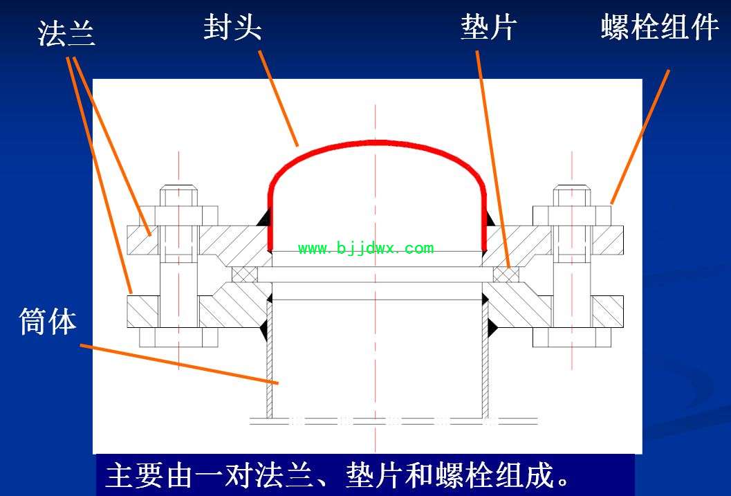

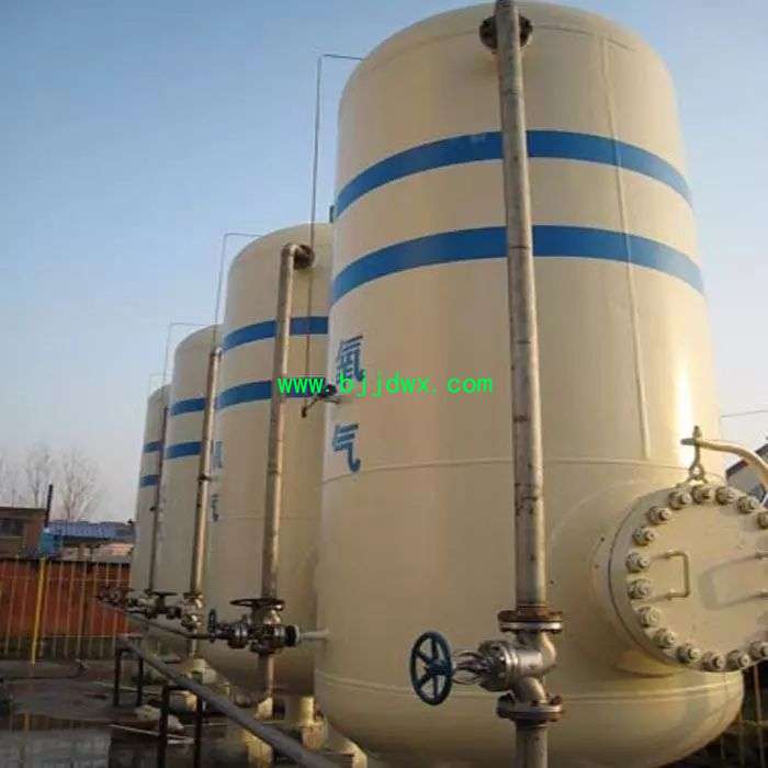

容器零部件间的连接有不可拆(焊接)、可拆两种。由于生产工艺要求,以及为了制造、运输、安装和检修方便,在筒体与筒体、筒体与封头、管道与管道、管道与阀门之间,常用可拆卸的法兰连接形式。
尽管可拆卸结构有法兰联接、螺纹联接和承插式联接等。但法兰连接以其特有的密封可靠、强度高、适应范围广等优点在化工、制药设备和管道上应用最广。
法兰连接的结构及密封机理
工作机理: 通过螺栓预紧,使法兰密封面间的垫片被压紧变实,并填满法兰密封面上凹凸不平的间隙,阻止了介质通过垫片内部毛细孔的渗透性泄漏和垫片与密封面间的界面泄漏。从而实现预密封。
保证法兰连接密封不漏的条件是:预紧时,预紧力作用在垫片上的预紧比压不低于预紧密封比压;工作时,作用在垫片上的剩余比压不低于工作密封比压。

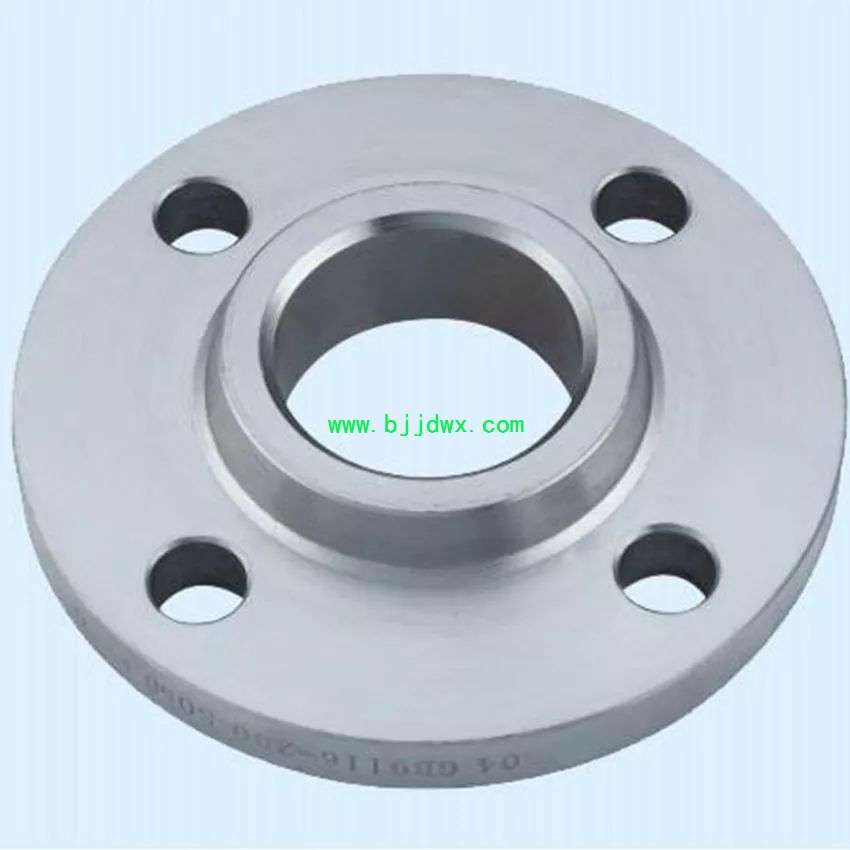

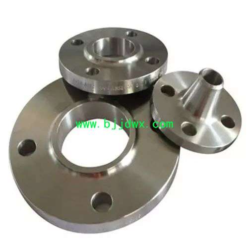

1、整体法兰
平焊法兰:用于温度、压力不太高的场合。(标准中有具体的温度、压力值)
对焊法兰:适用于压力、温度较高及有毒、易燃、易爆的重要场合。造价高。
平焊法兰和对焊法兰的区别:
1、焊缝形式不同: 平焊的焊缝不能射线探伤,而对焊的焊缝可以;平焊是两个角接环焊缝,对焊是一个对接环焊缝。
2、公称压力不同:带颈平焊法兰公称压力为:0.6---4.0MPa的,而带颈对焊法兰公称压力为:1--25MPa等级的,显然,带颈平焊法兰的适应的压力等级较低些。
3、连接方式不同:平焊法兰一般的只能与管道连接,而不能直接与对焊管件连接;对焊法兰一般可以与所有对焊管件(包括弯头、三通、异径管等等)直接连接,当然也包括管道。

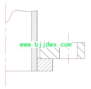

2、松式法兰
特点:法兰未能与管道或容器连接在一起,适用于压力较低的场合,对有色金属和不锈钢设备和管道壳体不产生附加弯曲应力;用碳钢制造时,可节省贵重金属消耗。但是松式法兰的刚性差。
法兰与容器或者管道的连接方式:
套在翻边上
套在焊环上
套在带环上
