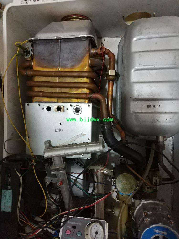

◆燃气热水器不打火的原因六:电磁阀故障
处理办法:若点火的时候只听到点火声,没有电磁阀“嗒”磁吸声,可能为:
a、电磁阀损坏或者老化,电磁阀老化,会不受控制,在打火开始时能吸合一下,打得着火,但随即闭合又熄火了;
b、燃气压力过高或过低,使用钢瓶气的热水器会出现钢瓶减压阀输出压力过高或过低使用热水器不能打着火;
c、电磁阀有脏物。电磁阀不能过气,燃气(天燃气、人工煤气、液化石油气)就不能出来,以致点不着火。在确认电磁阀好坏之前要确认点火器控制电路是否正常,若有故障,不能控制电磁阀吸合。
data/attachment/portal/201904/04/092909va9erwa6ctwrr6a9.attach
◆燃气热水器不打火的原因七:微动开关坏了
处理办法:如果热水器出现漏水也会造成不打火故障,要先查明是管路的接头漏水还是热水器本身的热水管漏水,如果是管路的接头漏水,用手扳紧一下即可,如果是热水器自身的热水管漏水,就必须修补,否则将造成更大的损失;
