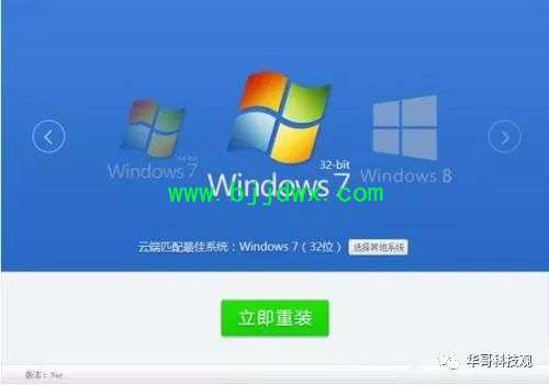

使用u盘pe系统
能够正常进入pe系统,将笔记本锁要安装的系统盘挂在台式电脑上,然后使用系统自动安装软件,只是记住一点,当镜像文件复制完成之后,不要重新启动,如果要重新启动的话,因为台式电脑的硬件配置与笔记本的硬件配置完全不同,系统文件会自动识别硬件驱动,如果重新启动,释放驱动,到时候拿下来再重新安装笔记本,有可能会导致蓝屏死机的现象,这种情况在实际操作中是会遇到的
所以说,当你的笔记本在台式电脑上复制镜像完成系统文件之后,在台式电脑上直接选择关机,关机之后,并且断开电源,将已经复制仅像完成的系统盘拿下来,装在笔记本上,然后重新启动电脑,使用快捷方式,进入主板bios,查看硬盘是否已经识别,并且是否设置在第一启动项,如果是固态硬盘,查看固态硬盘的模式是否选择正确?
保存之后退出,然后进行重新启动,等系统自动引导,并且安装完成
