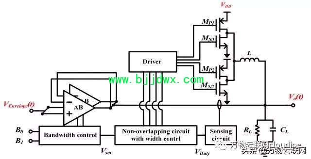

图2展示出了用于LTE-A功率放大器中的所提出的宽带混合供电调制器的框图。它由两个线性放大器,一个带有两组功率MOS的开关降压(Buck)转换器,一个片外RC滤波器,一个带宽控制,一个检测电路,一个宽度控制非重叠电路以及一个驱动器所组成的。所提出的带宽控制电路在输入包络的不同带宽中提高了电源调制器的效率。传统上,电源调制器中的线性放大器被设计用于放大输入包络中的最大速度部分。线性放大器的带宽与功率损耗成比例。此外,电源调制器的线性放大器不仅提供小的纹波电流,而且在模式II中提供主电流。这意味着大部分总损耗主要由线性放大器决定。在本文中,其中一个线性放大器设计为100MHz,另一个设计为模式I的80MHz。两个线性放大器不会同时工作。
图2
图2.用于LTE-A功率放大器的所提出的宽带混合电源调制器的框图。
图2示出了用于LTE-A功率放大器的所提出的宽带混合供电调制器的框图。它由两个线性放大器,一个带两组功率MOS的开关降压(Buck)转换器,一个片外RC滤波器,一个带宽控制,一个检测电路,一个宽度控制非重叠电路和一个驱动器组成。

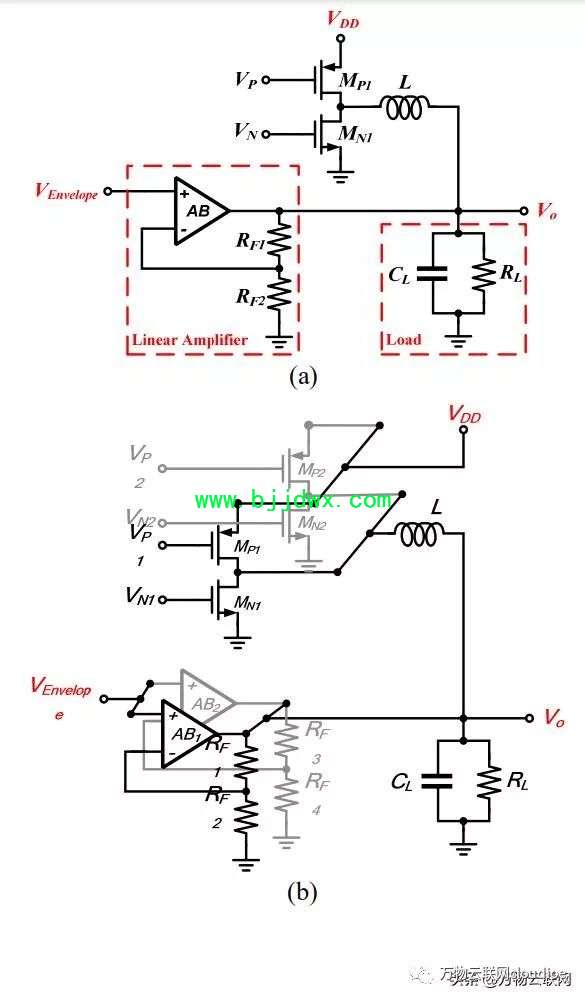

图3
图3.(a)传统的混合电源调制器(b)所提出的混合电源调制器
图3(a)显示了单带宽混合电源调制器,它由带RF1和RF2的线性放大器,开关降压(Buck)转换器和片外RC滤波器组成。图3(b)显示了所提出的宽带混合电源调制器。为了增加带宽,混合电源调制器增加了另一个带有RF3和RF4标识的线性放大器,以及另一组功率MOS,Mp2和Mn2。两组线性放大器用于在输入包络带宽的高于和低于80MHz之间切换以增加带宽,并且两组功率MOS用于在轻负载和重负载之间切换以减少功率损耗。

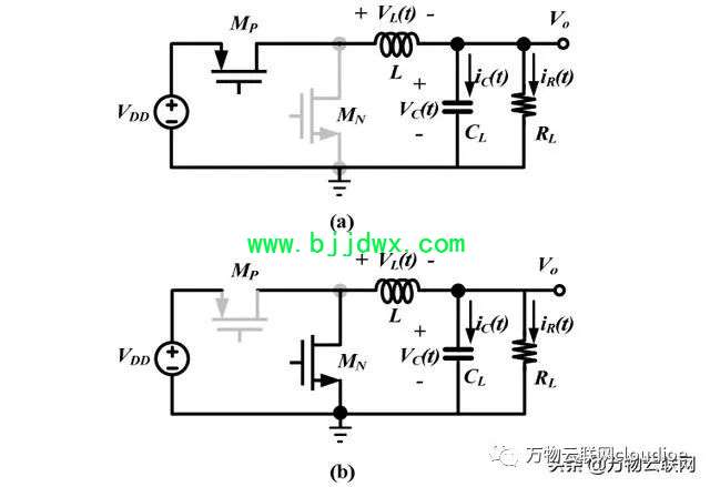

图4
图4.建议的开关电容降压转换器的子区间
图4示出了降压(Buck)转换器,它是图3中带负载的顶部。在充电期间,如图4(a)所示,MP为ON,MN为OFF,电感器(L)由输入电压(VDD)充电。在放电期间,MP为OFF,MN为ON,电感电压的极性反转,将能量传递给RL,从而降低转换器的损耗。

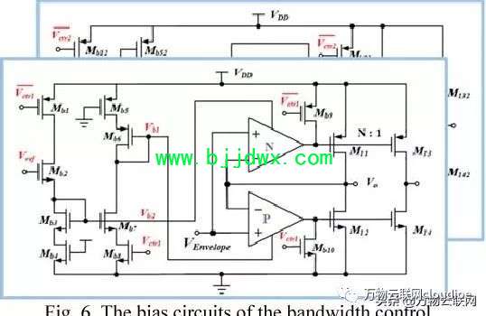

所提出的带宽控制电路在输入包络的不同带宽中提高了电源调制器的效率。传统上,电源调制器的线性放大器设计用于输入包络信号的最大速度分量,如图6所示。线性放大器的带宽与功率损耗成比例。此外,电源调制器中的线性放大器不仅提供小的纹波电流,而且在模式II中提供主电流。这意味着大部分总损耗主要由线性放大器决定。在本文中,其中一个线性放大器设计为100MHz,而另一个线性放大器设计为80MHz。两个线性放大器不能同时工作。
图6
图6.带宽控制的偏置电路。
当受控电压Vctr1为高电平时,偏置电路为线性放大器提供正常电压。当受控电压Vctr1从高变为低时,晶体管Mb1,Mb2,Mb3和Mb4截止。偏置电压Vb1升高到VDD,偏置电压Vb2降低到地。偏置电压Vb1和Vb2分别为VDD和地。线性放大器暂时关闭。为了确保线性放大器被关闭,晶体管Mb9,Mb10对AB类放大器的输出电压进行放电。

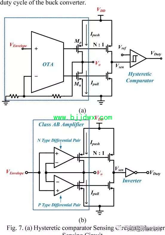

C.传感电路
如图7(a)所示的传统的电流检测电路,使用缩放的Mp来监视Mp电流--Ipush,而Mn电流Ipull由缩放的Mn复制。电压Vsen馈入滞后比较器,用于与参考电压(Vsen)比较以获得降压(Buck)转换器的占空比。
图7(b)显示了所提出的检测电路,它使用晶体管等比例的差分对输出级来检测电感电流并获得检测电压Vsen,然后使用逆变器将检测电压转换为转换器占空比电压,Vduty。当Ipush大于Ipull时,Vsen会增加。如果Vsen大于逆变器的Vthn,则Vduty变低以驱动功率pMOS以对电感器充电。当Ipush小于Ipull时,Vsen会减少。如果Vsen小于逆变器的Vthp,则Vduty变高以驱动转换器的功率nMOS以使电感器放电。
图7
图7.(a)迟滞比较器检测电路(b)逆变器检测电路

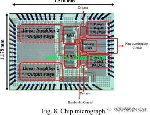

本节介绍了一种用于LTE-A功率放大器的宽带混合电源调制器,并且具有实验结果。本文所讲解的转换器采用TSMC 0.18-μm 1P6M CMOS 1.8 / 3.3V工艺制造。该芯片面积约为1516μm×1178μm(1.78mm^2),如图8所示。
图8
图8.芯片显微照片。

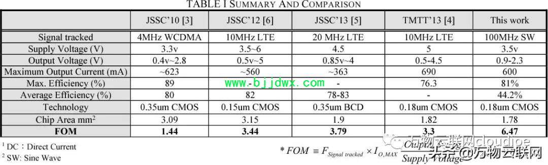

在这项工作中,电感L为100nH。电源电压VDD为3.5V,当包络信号为DC时,输出电压VO可以从0.5V调节到3V。当包络信号是正弦波时,输出电压VO可以从0.9V调节到2.3V。开关降压(Buck)转换器的开关频率为100MHz。当负载电容为150pF且负载电阻为5Ω时,图9(a)和(b)分别示出了测量的20MHz和100MHz的输入包络及其相应的输出信号。所提出的电路的性能总结及其与近期论文的比较如表I所示。

表1
