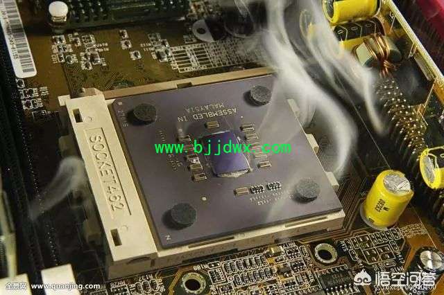

一、电脑CPU该加新的导热硅脂了
导热硅脂(俗称散热膏)的作用,是填平CPU封装表面与散热器表面肉眼不可见的凹坑,使CPU芯片散发的热量能高效传递到散热器。
导热硅脂作为一种热界面材料,能高效工作的前提是,它必须是膏状体(俗称稀糊糊)。但两三年后,导热硅脂会由膏状体变成固体,导热性能直线下降。
电脑表现为:电脑开机慢,开机后不长时间风扇狂转不休,动动鼠标,CPU温度也上升很快,码字这种轻体力活,电脑也能卡出翔,还常死机给你看。
出现这种症状,先别重装操作系统,换一管好的导热硅脂试试。

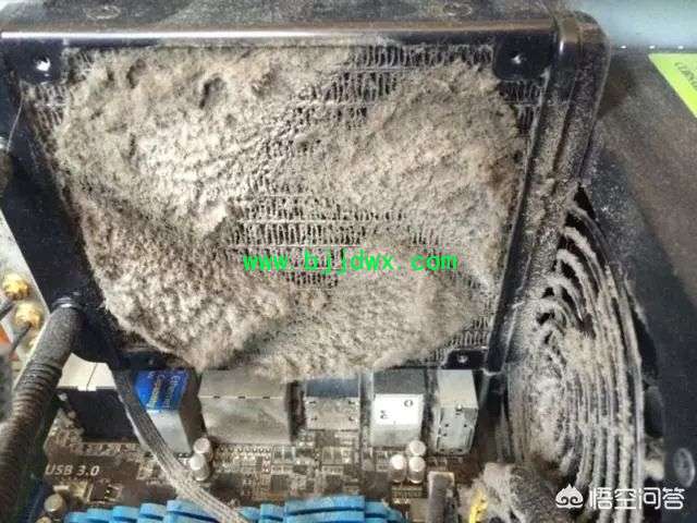

二、清理机箱灰尘+检查内存状态
这条可以和第一条结合使用。很多人的机箱七八年不清理,任其积满灰尘,甚至成为小强的安乐窝。
这种情况下,电脑只是变慢没有死机,已经算很”鞠躬尽瘁“了。

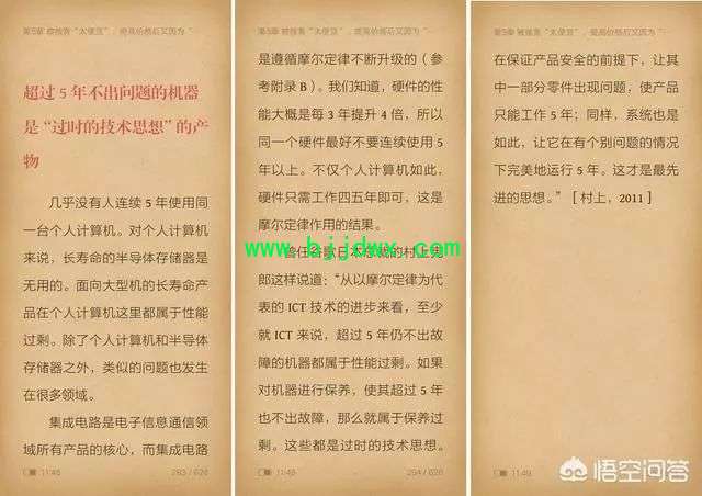

清理机箱灰尘的同时,检查内存健康状态,同时去除金手指上的氧化痕迹。很多人以为内存没有机械部件,可以用一辈子,其实内存有使用年限,一般5到10年就需要换新,这是行业普遍认识,见下图:
打开电脑中的”关于计算机“,检查显示的内存和你安装的内存容量是否一致。
可用内存减少,电脑自然会变慢。
