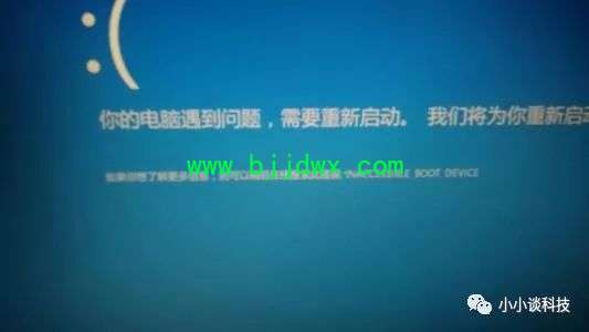

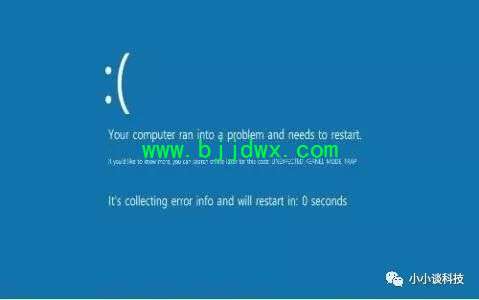

摘要: 电脑在开机的时候,无限重启那么分析故障原因首先先从软件进行排除,如果有u盘pe系统,可以借用u盘pe系统,看是否能够正常地进入pe系统界面,倘若可以正常进入pe系统界面,就是系统类的故障,可以排除硬件故障,只需 ...
电脑在开机的时候,无限重启
那么分析故障原因
首先先从软件进行排除,如果有u盘pe系统,可以借用u盘pe系统,看是否能够正常地进入pe系统界面,倘若可以正常进入pe系统界面,就是系统类的故障,可以排除硬件故障,只需要正常的进入pe系统,然后用硬盘检测工具,对硬盘进行检测,排除硬盘故障,为什么说要排除硬盘故障?如果硬盘出现错误,即便你重新下载了镜像文件,安装以后,硬盘错误,会导致系统文件丢失,甚至不能正常开机的现象,所以能够正常进入pe系统,先对硬盘的健康状态进行检查
第二,排除系统故障,以及硬盘故障之外
然后对主机电源进行检查,最好使用替换的方法,这样会更准确的定位是否是电源故障引起
如果主机无限重启,在关闭电源的情况下,断开电源,找到主板电池旁边的跳线帽,使用短接的方法,恢复主板默认设置
并且检查CPU温度是否正常,最好是将CPU散热器去掉,在反复重启之后,用手感觉CPU表面温度是否正常?还有就是检查主板芯片,散热器表面温度是否正常
重复重启,先从系统方面进行排除,然后是内存方面进行排除,接下来是对硬盘健康状态进行排除,然后是电源,如果电源功率不足,用个很简单的方法,就能确定,就是在电脑反复重启的过程,用手感觉主机电源后面散热器吹出的风,是否发烫?或者是温度正常,这样可以简单的做出判断
