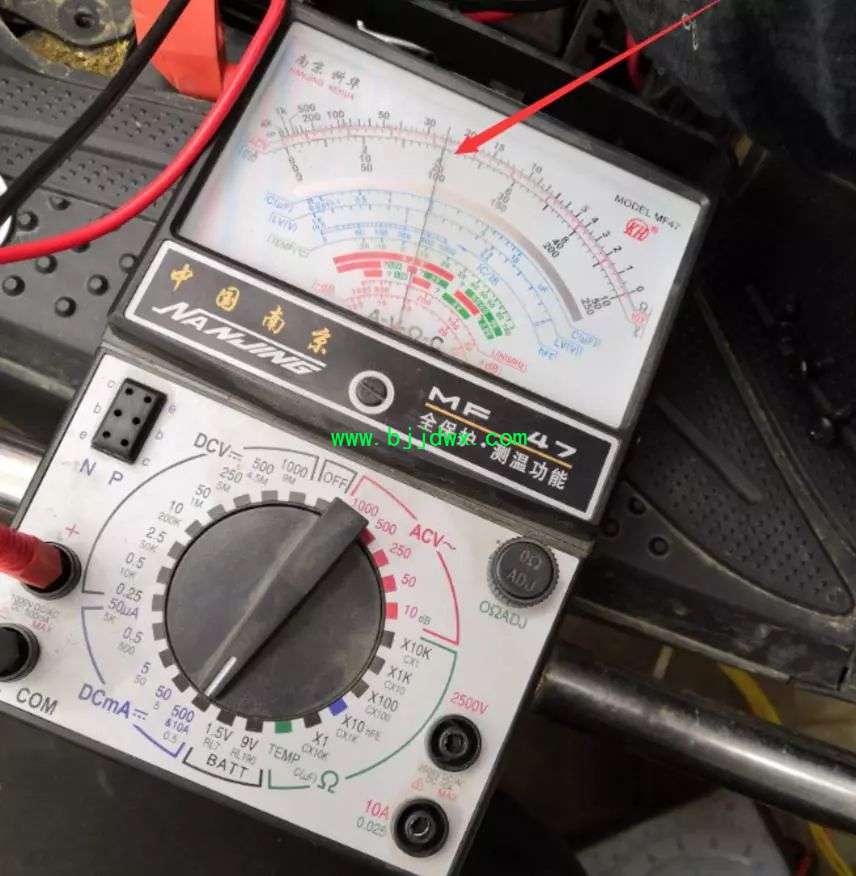

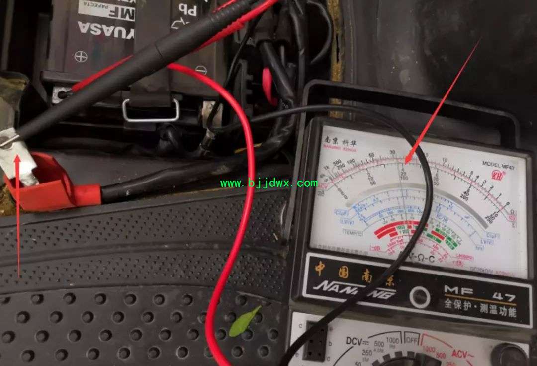

电池只能用半年,除电池质量与充电压与电流影响外,还须注意整车是否存在有漏电,利用万用表500mA档测量,发现关闭电门锁时漏电流已经达到了100毫安!如上图。这是个很大的数值了,以这个放电值持续放电,什么电瓶也抗不住的。
接触过此车的都知道,此车原厂电池箱配的是12N5Ah的电池,也就是说5000mAh的电池,就算关闭电门锁,这车也在以每小时100mA电流在持续放电,如果一天不动,就能跑掉半电瓶的电。

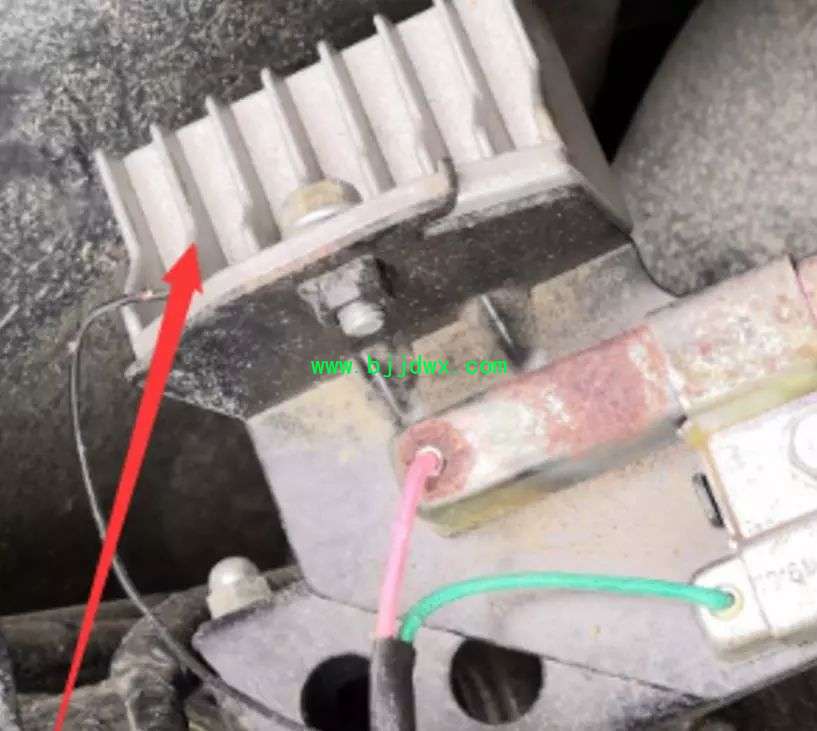

我的计算和测量车主是明白了,但他却不明白是什么导致漏电,就问我是啥原因。我问他,您有没有装防盗器,或是GPS定位?他说印象中没有,如果没有的话,初步诊断为整流器的问题,但是还需近一步检查才能确诊。
经车主同意拆下前大板,拔下整流器插头,漏电同样存在,如上图。再分别拔下点火器、电门锁、漏电电流始终没有变化。

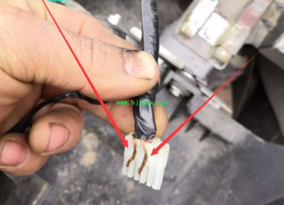

奇怪了!!仔细观察电门锁插头,发现上面并连有两根线,此时这两根线变成了疑点,因为没有人无缘无故弄上去两条线。再次咨询车主有没装过什么防盗,或者暗锁之类的电子器件。
车主想了想,还是摇头说没有。我拔掉并在电门锁上的两根线,再次测量漏电流,100毫安漏电瞬间消失了,不用怀疑了,这两根线绝对有问题。

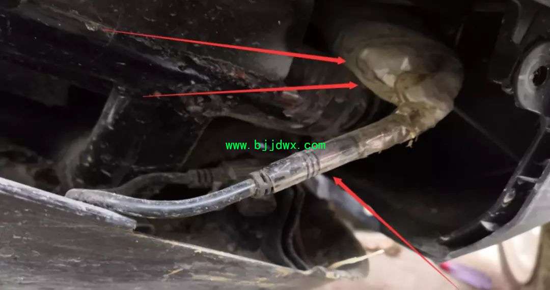

通过顺藤摸瓜的方式,沿着这两根线一路找下去,发现这两根线是去到了电池箱底下。电动镙丝刀叭叭叭几下拆下前塑料边轨,发现有个用胶袋装着个小东西,如下图。
拿出来一看,典型的GPS定位器。我对车主说:您这是想考考我的技术呢!!车主很尴尬的笑着说,可能是家中儿子装的。既然故障点已经找到了,后面怎样处理,留给读者们自行脑补,我就不啰嗦了。
