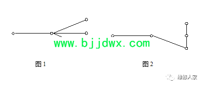

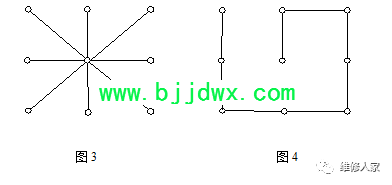

RS-485的网络拓扑一般采用终端匹配的总线型结构,不支持环型或星型网络。最好采用一条总线将各个接点串接起来,从总线到每个节点的引出线长度应尽量短,以便使引出线中的反射信号对总线信号的影响最低。如下图:
1、图3、图5是错误接法,图2、图4、图6是改正后的正确接法。图1、图3、图5的网络连接在距离较短的情况下可以勉强维持正常工作,但紧接着通信距离增加或通信速率的提高,其不良影响会越来越严重,主要原因是信号在各支路末端反射后与原信号迭加,造成信号质量下降。此外,还要注意总线特性阻抗的连续性,在阻抗不连续点也会发生信号的反射。
例如,总线的不同区段采用不同电缆或有过长的分支线时都会出线阻抗不连续点而使通信质量严重下降。总之,应该提供一条单一、连续的信号通道作为总线。这一点在网络集控时要特别注意。
