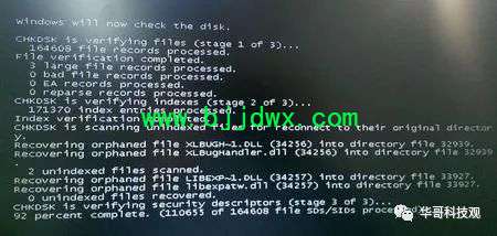

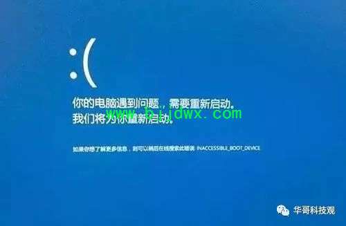

如题所述
电脑启动之后,屏幕不亮,多次启动之后才可以正常进入系统界面
分析故障原因
首先先对电脑的显示器进行故障排除,可以使用,替换法进行排除,在排除显示器故障之前,还要注意的,就是显示器与电脑主机的视频数据线
在开机之后,显示器不亮,是不是显示器显示的是无信号?还有就是显示器的电源指示灯是否是黄色?还是绿色?如果是绿色的话,借住u盘pe系统,重新启动电脑,看是否能够进入pe系统界面,如果可以正常进入,那么就排除硬件故障,应该是系统的问题
如果安装独立显卡,在断电的情况下,将独立显卡拆除,并且清理显卡金手指,检查显卡插槽是否有灰尘?仔细进行清理
也可以将内存条拆下,清理内存金手指,并且改变内存安装位置,也就是更换一下内存安装的插槽位置
最后值得注意的就是,再重新启动的过程中,是否能正常看到硬件自检过程?只是不能正常进入系统界面,开机之后,等一到两分钟,观察键盘指示灯,是否是绿色常亮?如果是绿色,常亮的话,证明已经进入系统,只是不能加载出系统界面
所以初步判断,应该是系统故障
