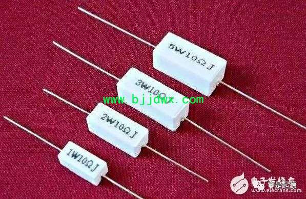

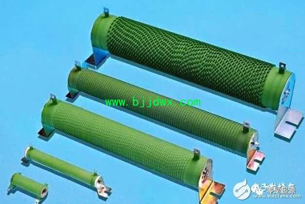

要想功率大则需要线绕电阻或水泥电阻器。它们两种电阻中;
①线绕电阻,是采用康铜丝或镍铬合金缠绕在陶瓷管体上,外层涂有珐琅或玻璃釉保护层而制成的,它的最大功率可以达到200W。
②水泥电阻则是用电阻率较小的电阻丝在玻璃纤维柱上缠绕,用陶瓷壳体封装而制成的。这类电阻按照型号分为RX27-1、RX27-1V、RX27-3(A、B、C)、RX27-4等。其中RX27-1型的功率范围在2~15W,阻值范围在0.1~2200Ω;RX27-3型的功率范围在5~15W,阻值范围在0.1~2700Ω;RX27-4型的功率范围在10~40W,阻值范围在0.1~4300Ω。
单纯从电阻的体积来说,体积越大,在它的功率肯定相对大。因为电阻在有电流经过时,它会散发许多热量并消耗功率;所以电阻器制造生产厂家都是根据它的额定阻值和功率来进行计算而生产的。不然的话它会出现电阻器发烫、烧焦甚至烧毁的情况。
