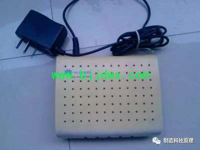

ADSL设备在使用的过程中,难免会出现这样那样的故障,通过对故障进行分析,我们不仅可以找到解决的方法,而且还可以更好地维护ADSL设备。这里以华为的SmartAX MT800 ADSL Modem为例,介绍排除故障维护设备的方法:
1.Power灯不亮,说明电源连接有问题,你必须使用专用的电源适配器以及安全可靠的电源插座。
2.ADSL的Link/Act灯不亮,说明电话线路有故障,应检查电话线连接,看有无断线;如果Link/Act灯常闪,说明电话线路的信号不稳定。
提示:如果安装的是中国电信ADSL,你可以拨打电信的112故障台请专业人员帮你排除线路故障。
3.LAN的Link/Act灯不亮,说明网络连接或网卡有问题,先检查网线连接是否正常,再打开Windows中的“设备管理器”看看网卡设备有无异常。如果设备名前有“?”或“!”标记,可以考虑重新安装网卡驱动程序或者打开机箱换个插槽安装。
