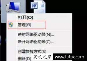

1、右击我的电脑→管理进入计算机管理窗口;

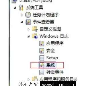

2、选择系统工具→事件查看器→Windows日志→系统,如图展开;(也可以直接点击开始→运行→输入“eventvwr.msc“打开事件查看器);

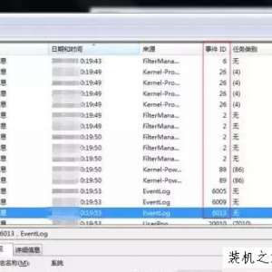

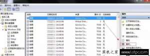

3、单击选中最上面一个项目,然后选择“查找”;

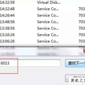

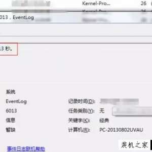

4、在查找框输入ID 6013,点查找下一个,然后点取消,就显现出最近一次登录,也就是本次登录时间的日志了。
不借助第三方软件如何查看电脑开机时间
不借助第三方软件如何查看电脑开机时间
5、双击查找到的项目,可以查看最仔细的信息了:系统启动时间为13秒。
不借助第三方软件如何查看电脑开机时间
