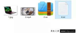

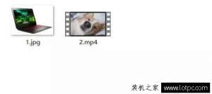

  1、把准备好的图片和文件放在同一文件夹下;
  小编这里为了方便,将图片命名为1.jpg,视频文件命名为2.mp4。

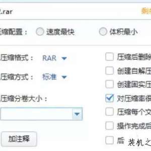

  2、将2.mp4文件进行压缩成2.rar文件;
隐藏隐私文件技巧:教你如何将文件隐藏在图片里面
  3、新建一个“.txt”文本文件,文件名随意(4.txt);

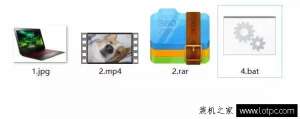

  4、然后我们保存这个文本,将文本文件“4.txt”进行重命名,将后缀“txt”改为“bat”,然后我们的文本文件图标就会发生变化。

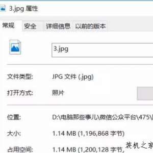

  6、到这里我们就成功地将视频2.mp4隐藏到3.jpg图片里啦,我们可以单击右键查看下3.jpg的大小来验证。
