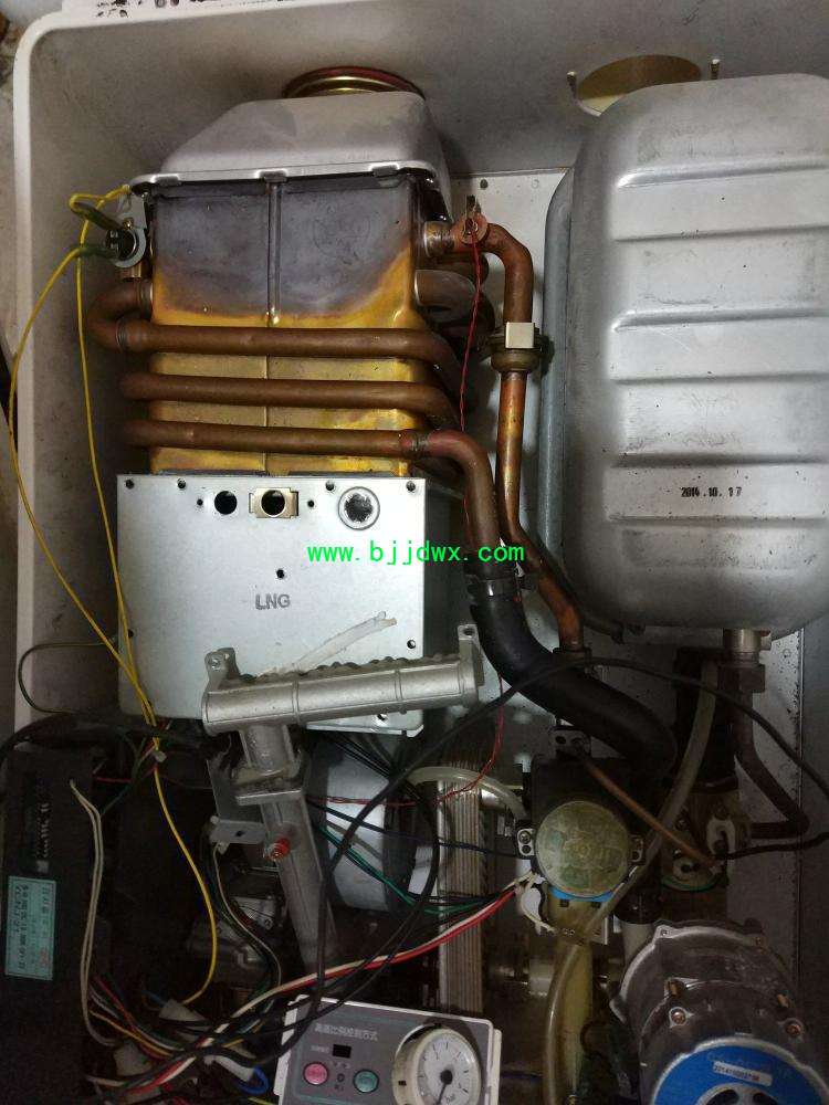

  热水器的种类大家常见的就是电热水器、燃气热水器,这两种也是使用最多的,虽然说都是非常便捷的设备,但是只要是消耗品,总有会出现故障的时候。就说燃气热水器,对于燃气热水器常见故障应该怎么处理,因为是烧燃气的,不是电,检修起来可能就要非常注意,所以一般我们都是直接找师傅的。那么这里开关电源我就教大家几招,遇到以下的燃气热水器常见故障可以参考。
燃气热水器常见故障及解决:
1.燃气热水器打不开:重新更换电池。
2.电磁阀出现滋滋声:如果电磁阀老化,我们需要将它更换,但是如果是压力造成的问题,就需要更换燃气瓶。当然,如果燃气阀里面出现脏东西,也会造成电磁阀的“滋滋声”,清理即可。
3.水压出现火声,或者立刻熄灭:我们需要检查水龙头的水压,当然,要错开用水高峰期去检查!
4.排气管损坏:如果出现堵塞问题,我们需要清洗将排气管,然后重新安装。
5.气门密封件发生腐蚀的现象:打开气门密封件,查看哪个部位被腐蚀,然后购买新的部件去替换,这样就可以正常使用了。
6.燃烧不完全
(1)缺氧环境,无法完全燃烧。使用时如果门窗紧闭,很容易造成缺氧。开窗通风,将热水器放置在干燥空气流动的环境中。
(2)热水器内部积碳,造成燃烧阻碍。检查火喷嘴、电热器等,发现积碳,清除干净。积碳不好清理,更换新的燃气热水器为好。
  燃烧不完全会导致有害物体产生,污染环境,甚至其中排放的一氧化碳会对家人的生命安全造成威胁,所以建议大家在购买燃气热水器的时候,一定要选择全新一代的安防燃气热水器。这种热水器具备“富氧蓝焰”燃烧技术,该技术通过转化航天动力燃烧推进系统的精确配比,实现湛蓝燃烧火焰,其高效燃烧可以从根源减少一氧化碳排放量。
7.水温与设定不符,忽冷忽热
(1)热负荷不够。温度设定好以后,水温还是不变,或是忽冷忽热。需要更换升数比较大的热水器,或是将进水量调节小一点。
(2)高层水压不稳。出水量小,水忽冷忽热。普通热水器仅有一个水量伺服器,只能调节进水流量,而不能调节旁通水流量。建议选购海尔双驱恒温安防热水器,搭载全新升级的零动恒温系统,搭载双水量伺服器,由智能芯精准分析传感,智能调控进出口水量,用水全程恒温巡航,即使遇到多点用水、二次开水以及高层水压波动的情况,也能轻松实现水温波动零感知。
(3)温度传感器故障。温度传感器与接线板的接线情况是否良好,有无短路、断路情况。更换温度传感器.
  以上的燃气热水器常见故障与解决方法大家都清楚了吗?希望开关电源我的介绍对大家是有帮助的,如果实在没有把握最好还是直接找维修师傅解决,花钱就是,简单方便。
