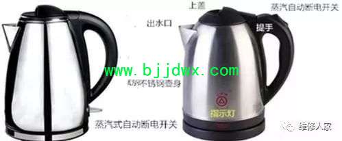

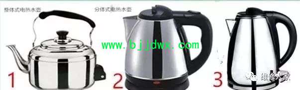

按结构分分体式、整体式(见图一),前者水壶与供电底座可以分离,后者是一个整体;按是否保温分保温式、非保温式,前者水开以后可以在一定范围内保温;按智能化程度分:机械式、智能式,后者包含有单片机控制电路);按壶身结构分单层、双层,后者保温性能好;按保护功能分无保护、有保护功能,前者很简单但很不安全,基本被淘汰了。按开关位置分有上部开关、下部开关,前者的蒸汽开关在手柄上端,壶盖为单独的提把,后者的蒸汽开关在下部,手柄上设有开盖按钮,如下图2与3;当然结构上还有很多差别,这里不一一列举了。
图一 几种常见热水壶

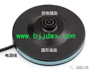

1、分离式底座
由圆形底座、电源插座、电源线组成;关于电源线的长度是有国标规定的,这是出于安全考虑的。它的作用是供电、承重,设计为母头,这样的设计是为了防止误触摸插座而发生触电事故;
图二 分离式底座

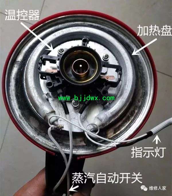

  1. 壶身底座,很明显与上面的不一样,蒸汽开关不在壶身底座上;
图五 壶身底座之二

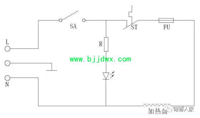

1.非保温式电热水壶原理
见下图,接通电源后,蒸汽自动开关SA闭合,电源L→SA→温控器→热熔断器→加热盘→电源N形成了回路,加热盘开始加热,指示灯并联在加热盘上,于是指示灯发光。当水开以后,蒸汽式自动开关断电,指示灯熄灭,电热水壶停止加热。它是利用了电流的热效应工作的,是将电能转换为热能的装置。从电路可以看出,加热盘与指示灯为并联关系,与温控器、热熔断器、蒸汽开关为串联关系。
图八 非保温式电热水壶

第二道保护:防干烧保护温控器,常温状态下,温控器是闭合的,保证电路能够导通,当第一道蒸汽自动断电开关失效后,水会持续被加热(温度保持着100℃),直至烧干,这时壶身的温度超过会100℃,温控器上的双金属片受热变形推动触点断开,这是第二道保护,也就是防干烧保护。

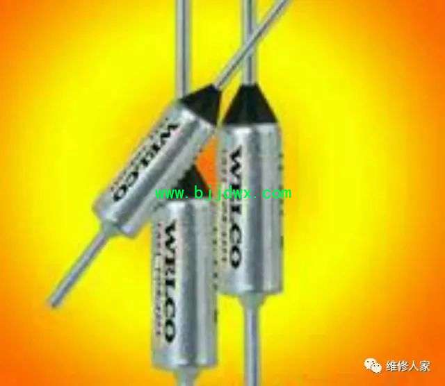

第三道保护,过热保护,元件为热熔断器,当电水壶温度过高或严重短路时,温度达到139℃左右时,热熔断器发挥作用,熔断断电,起到了保护作用。

图十二 热熔断器
