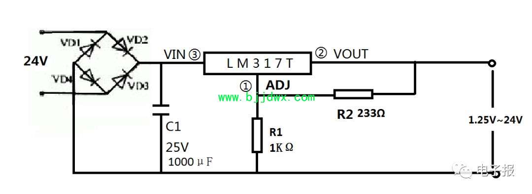

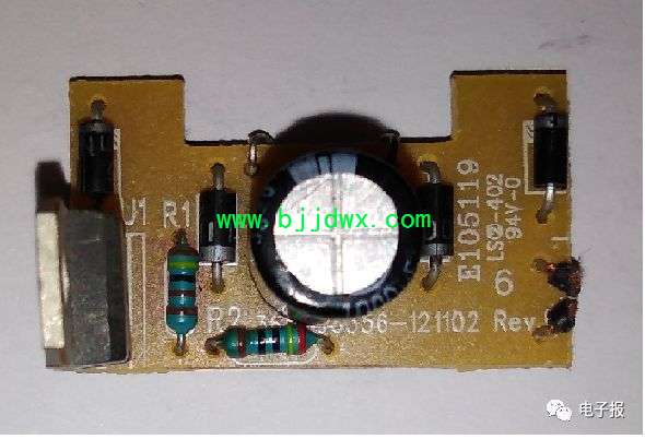

笔者这里有一款电路集这三部分于一体,且比较成熟,其芯片采用经典的三端集成稳压器LM317T,芯片的相关参数如表1所示,其他的元器件的选用也是很普通,很常见的,仿制难度不高,现介绍给读者(图2)。这款电路原本设计为给两节串联的锂电池充电的,其电压范围固定在8.4~8.6V,最大输出电流1.5A(需加散热片),下面我们通过电路图进一步解读(图3)。根据电路原理我们可以得知,该电路为低压调节模块,输入的电压经过四个整流二极管组成的整流桥全桥整流(VD1~VD4全波整流),电解电容C1旁路滤波,并经由固定阻值的电阻R1(约1)降压,电阻R2(约233Ω)稳流输出以达到设计目的。改变电阻R1的阻值可以轻松改变输出电压的大小,后面我会详细介绍。这款电路看似完美,实则不然,该电路的缺陷之处就是电容,电路中的电容耐压较低,仅为25V,所以输入端的电压也是需要考虑的,如果输入电压是由开关电源或线性稳压电源提供的24V低压,也就是低于24V的直流电源,那么电容的问题就可以忽略不计(注意:不是完全可以不考虑电容的问题,如果电压高于24V,仍需更换),但如果用的是24V交流低压电源,那么最好将电容换成耐压较高的(25V×=25×1.4135.2536V,为保险起见,该处只能按高电压来计算),否则的话,该电容会在未来的某一天鼓包,漏液,击穿进而损坏电路。

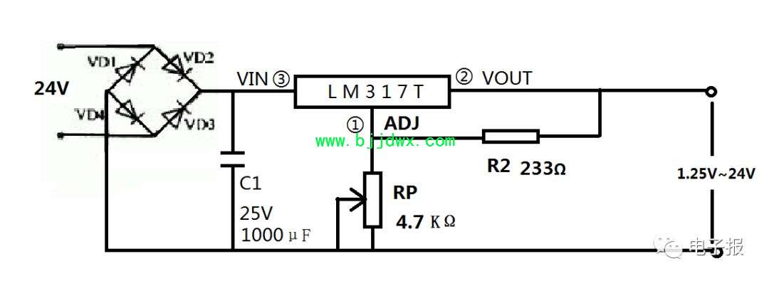

剖析完电路,我们就可以着手进行改造和仿制了,我们的改造目的是将其改为1.25~24V连续可调的线性低压调压模块(因为LM317T的基准电压为1.25V,最小电压差为3V,所以电压必须高于4.25V,稳压器才能正常工作)。改造的过程也十分简单,根据电阻阻值越大其电压越大这一规律,我们可以选用电位器来改变阻值的大小以达到改变电压的目的,动手改造时将电阻R1换成4.7线绕电位器即可,电位器也许稍加处理,将中间的引脚与两边引脚中的任意一条短接,形成并联,当做两根引脚接入电路,这样做的好处就是提高电位器的准确及稳定性。至此,该电路的改造工作就完成了(图4)。
图4  LM317T 改动电路
因为该电路并不复杂,可用洞洞板来制作,当然,有条件的读者也可以用覆铜板来制作,下面介绍一下仿制所需的元器件。全桥整流采用四只常见的整流二极管1N4001,两两串联再并联;电容选用电解电容,耐压最好在36左右,因前面提到过这里不再累述,特别强调的一点是LM317T电路的前端也就是没有进入317稳压器的电路部分可以选用大容量的电容,电路的后端也就是经过317调整输出的电路部分不可以选用大容量电容,因为电容的泄放电流有可能损坏LM317T芯片;电阻R1也就是需要更换的那个,我们选用4.7 KΩ线绕电位器来代替,因为先绕电位器稳定性高,耐磨损,且很容易在电子市场购得;电阻R2在电路中气稳流作用以保护电路正常工作,所以其阻值不宜过大,我们按照原电路中的阻值进行制作,其阻值在233Ω左右,不算标准电阻,可选用阻值相近的;最后就是最核心的元件——LM317T调压芯片了,该芯片也很容易买到,顺便说一句,该文中317的封装形式为TO-220.为方便读者查阅,仿制所需的元器件如表2所示。

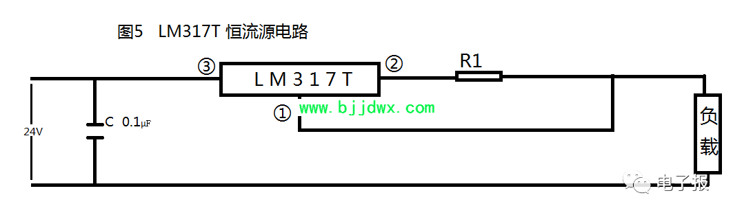

介绍完调压,再来说一说317的另一大功能—稳流,相比于调压,稳流的电路就相当简单了,只需一个电阻就可以改变电流的大小,其电路图如图5所示,稳流电路中LM317芯片是串联在电路中的,所以前端还是需要使用变压器的,但要注意的是变压器输出的电压不能超过其电路中电容的耐压值,一般为36V。稳流电路的计算公式为Io= + IADJ ,式中VREF为基准电压1.25VIADJ为调整端电流50μA。经计算,当电阻阻值在120Ω0.8Ω范围内调节时,输出电流将在10mA1.5A范围内恒流调节,当然,有可能没有这么准确,很多计算出来的阻值都是含小数的,这里取的是近似值,图5中的R1阻值约为13Ω,恒定电流100mA,该电路为笔者工作台上所用照明灯的恒流驱动部分。
