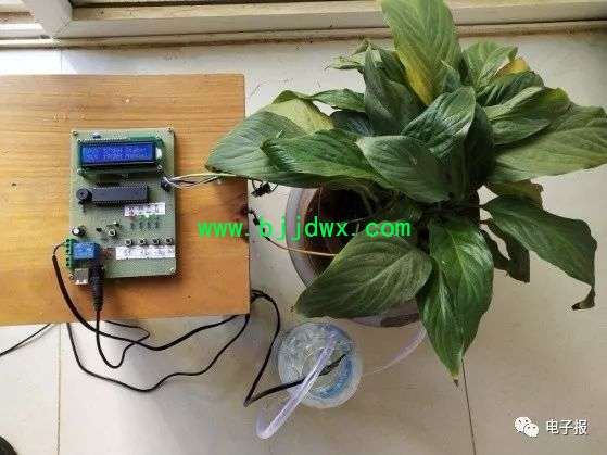

摘要: 生活中,人工浇灌花木要耗费大量时间,而且土壤湿度不好控制,有时候由于主人长时间外出,家里的花木会因无人浇水而枯死。为了解决上述问题,本文利用单片机,设计了自动和手动浇花系统(如图1所示)。图1 自动浇花 ...
图1 自动浇花系统
一、功能描述
系统有自动和手动两种工作模式,两种工作模式由手自动切换按键切换。系统开机进行自检,如果系统有故障则报警,若系统工作正常则进入自动状态,初始设定值为25%。当土壤湿度小于设定值时水泵工作浇水,当高于设定值加上偏移量(偏移量可根据实际确定,本文设为2)时系统停止加水。在自动工作模式下,如果由于缺水、加水不能停止或是测量信号不正常,则系统报警,水泵停止加水。在手动工作模式下,可按加水键和停止键实现手动加水和停止。背光按键控制液晶背光的开关。电路成品如图2所示。
图2 自动浇花系统电路板

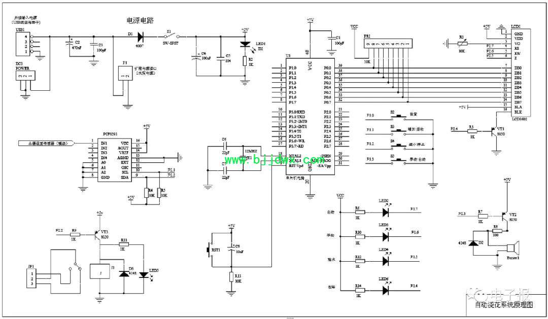

电路原理图见图3,包括电源电路、晶振和复位电路、检测电路、按键和显示电路、报警电路、输出控制电路。
1.电源电路
系统所需5V电源由外部直接提供,可由常见的各种手机充电器提供,留有USB电源端子和圆形端子跟外部电源连接,使用时连接其中之一,另外一个可以向外提供5V电源,方便系统电源连接。
2.晶振和复位电路
电容器C6、C7和晶振Y1构成振荡电路,给单片机提供所需的时钟。C8、R13和按键RST1构成单片机复位电路,实现上电复位和手动复位。
3.检测电路
检测电路由土壤湿度传感器和AD转换器组成,选择价格便宜且使用方便的土壤湿度传感器模块和AD转换器PCF8591模块(见图4)。该模块有4路输入、1路输出,可满足系统扩展需要。此电路把土壤湿度转换成模拟量,经AD转换后转换成单片机可以识别的对应数字量。
图4 土壤湿度传感器和AD转换模块
4.按键和显示电路
按键和显示电路由四个独立按键、LED指示灯和LCD1602构成,用于人机操作和系统各种工作状态的信息显示。
5.报警电路
报警电路由蜂鸣器和LED指示灯构成,实现声光报警。声音报警15次后停止,LED指示灯一直闪烁报警。
6.输出控制电路
单片机引脚输出信号通过驱动电路驱动继电器,控制继电器的通断,用以驱动执行元件(文中为5V直流水泵)的通断,LED指示灯显示输出状态。
