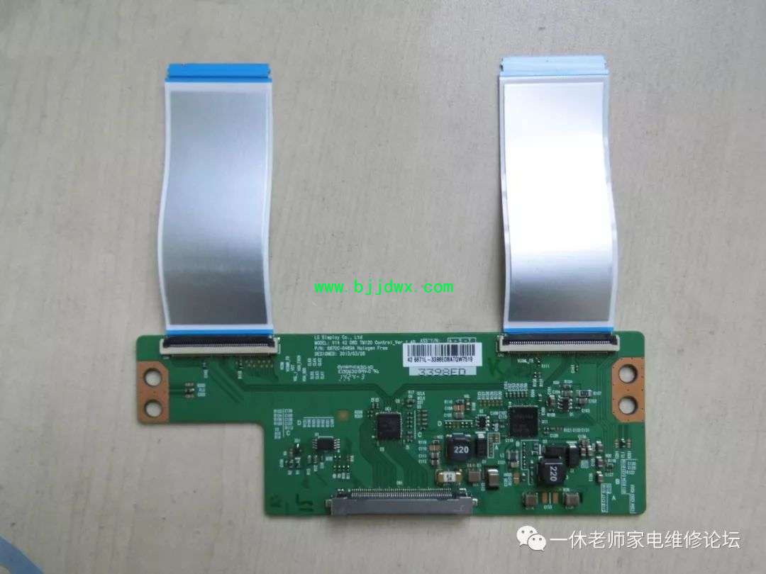

摘要: 昨天修理一台康佳led42m3820af电视灰屏,重插排线没反应,买来程序用U盘强制升级也无效。测量逻辑板有12V供电,测量较大的贴片电容发现多个电容没有电压且短路,电阻仅2欧。经反复对比测量,CD14和CD15电阻最小。焊 ...
经反复对比测量,CD14和CD15电阻最小。焊下电容CD15测量果然短路了,更换贴片电容CD15后开机出现正常图像。测量CD15上的电压是17V,去往薄膜电路条和屏。至此电视修复,是贴片电容CD15短路引起灰屏。
