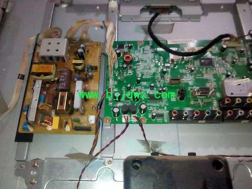

摘要: 客户说开机困难,偶尔能开机一次。上电测试,按二次开机键蓝灯闪动,一会灯就不亮了,也不开机。拆开机壳检查,接插口5v-STB有5v电压,这个应该是待机供电了。5VP和24V脚没有电压.找开机脚这块耽误一点时间,因为它 ...
客户说开机困难,偶尔能开机一次。上电测试,按二次开机键蓝灯闪动,一会灯就不亮了,也不开机。拆开机壳检查,接插口5v-STB有5v电压,这个应该是待机供电了。5VP和24V脚没有电压.找开机脚这块耽误一点时间,因为它上面的ON/OFF不是主板到电源的开机脚,它是背光的开启脚。量没有电压查了很长时间主板,结果CON2插座的1脚STB是开机脚。
它有5v电压,这才重新检查电源板。量大电容上有390V电压,证明PFC是正常的,故障锁定在24v主电源电路.根据客户反应的情况偶尔能开机,我就在路测8脚小芯片周围的电容是不是有容量不足的。这块挺幸运,时间不长就发现标称C12  33UF/25V电容的容量很小。拆下来测也是很小,换了一个47UF的,开机好了。实测24V为23.8V。
