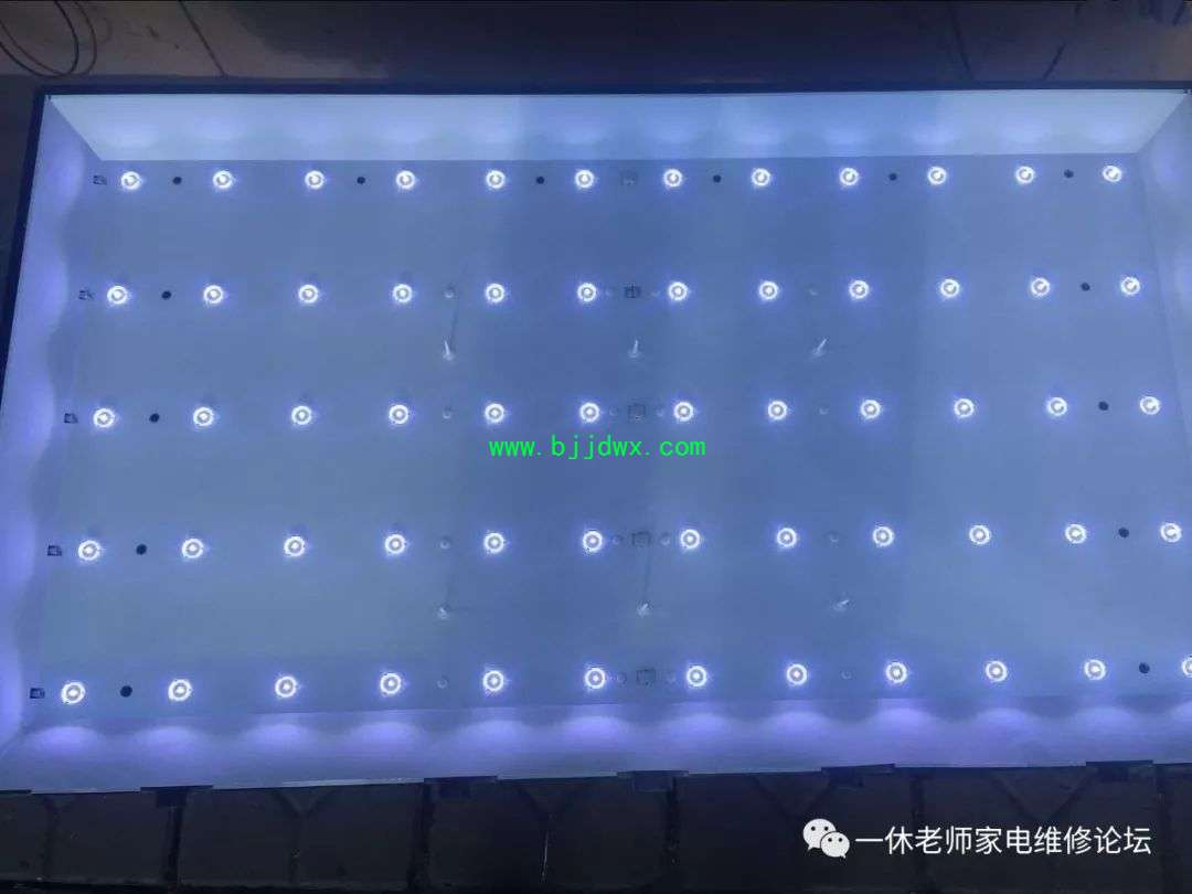

摘要: 维修一台同行送修的LD46U3200故障是开机看见屏幕显示haier标志,马上黑屏,指示灯也没有了,喇叭发出“卡塔”声!同行送来的还有网购来的一套主板和电源板,估计他是把板子都换了,没辙才找上我。我测主板发现5V.3.3 ...
维修一台同行送修的LD46U3200故障是开机看见屏幕显示haier标志,马上黑屏,指示灯也没有了,喇叭发出“卡塔”声!同行送来的还有网购来的一套主板和电源板,估计他是把板子都换了,没辙才找上我。我测主板发现5V.3.3V正常.黑屏时,没了12V.PFC也回到310V左右。我第一感觉就是LED灯有坏的,导致开机保护,马上拆屏看看吧!神奇的单独测试LED居然全亮了,NND,难道白拆了.
偶然碰下机器,黑屏了,第二排灯珠先闪了一下,再次交流关机,按待机开机,验证一下,确实碰了下第二排灯就黑屏了,去掉座子,导线连上OK。试机几小时再也不黑屏了!  顺便也给灯条连接处全部进行补焊!
