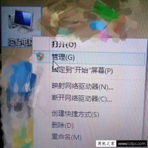

  Win7右击计算机(Win10是次电脑)图标选择管理,如下图所示:

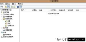

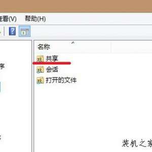

  在计算机管理页面中点击左侧共享文件夹,再点击会话,如下图所示:
如何查看局域网内谁在访问我的共享文件夹
  我们在会话里右侧栏目中看有谁在访问你的共享文件。
