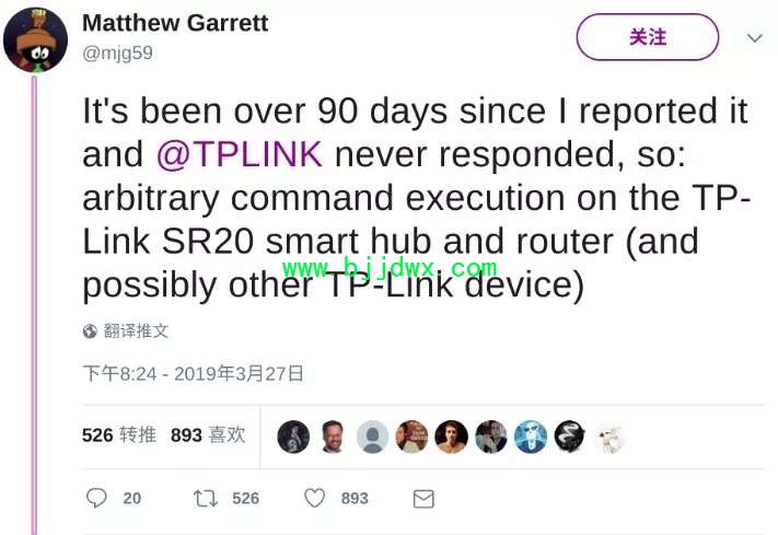

据外媒报道,著名安全专家、Google 安全工程师Matthew Garrett 公开了TP-LINK SR20 智能家居【路由器】一个“允许来自本地网络连接的任意命令执行”的漏洞。攻击者可通过该漏洞控制用户【路由器】,借此执行任意命令,危及用户隐私安全。
值得注意的是,Matthew Garrett早在 90 天前,也就是去年12月份,便将相关漏洞报告提交给TP-LINK(相关网站提示1~3日回复)后没有收到任何回复。由于该漏洞接收平台漏洞详情描述字段限制500字不能提供完整的漏洞报告,他又在几周后通过推特联系相关负责人亦没有任何回复,才选择将漏洞正式公开。
普联技术有限公司(以下简称"TP-LINK")是全球领先的网络通讯设备供应商。TP-LINK产品涵盖以太网、无线局域网、宽带接入、电力线通信,在既有的传输、交换、路由等主要核心领域外,正大力扩展移动互联网终端、智能家居、网络安全等领域。
周三Matthew Garrett 公开的 38 行概念验证代码显示出在利用 SR20 的漏洞时可以使用 root 权限执行设备上的任何命令,并且无需身份验证。
他在推特发文解释称,这个 0day 漏洞赖以存在的事实是,“TP-Link 【路由器】常常以 root 权限运行名为‘tddp(TP-Link设备调试协议)’的进程”,而这个进程此前被指包含其它多个漏洞。
TDDP 允许在设备上运行两种类型的命令:第一种不要求认证,而第二种要求管理员凭证。
易受攻击的【路由器】暴露了多个第一种类型的命令(即不要求认证的命令),其中一种命令 0X1f、请求 0X01“似乎是为某种配置验证设置”,允许准黑客发送一个命令,其中包含一个文件名称、一个分号以及参数来初始化利用进程。
这样指令 TP-Link 【路由器】将特殊构造的请求通过 Trivial File TransferProtocol (TFTP) 向机器发送特制请求。一旦连接到攻击者的机器,SR20智能集线器通过TFTP请求文件名,将其导入LUA解释器并将参数传递给刚导入的文件中的config_test()函数。解释器以root身份运行。接下来,os.execute()将允许未经身份验证的攻击者以root身份执行任何命令,从而完全控制TP-Link SR20设备。
