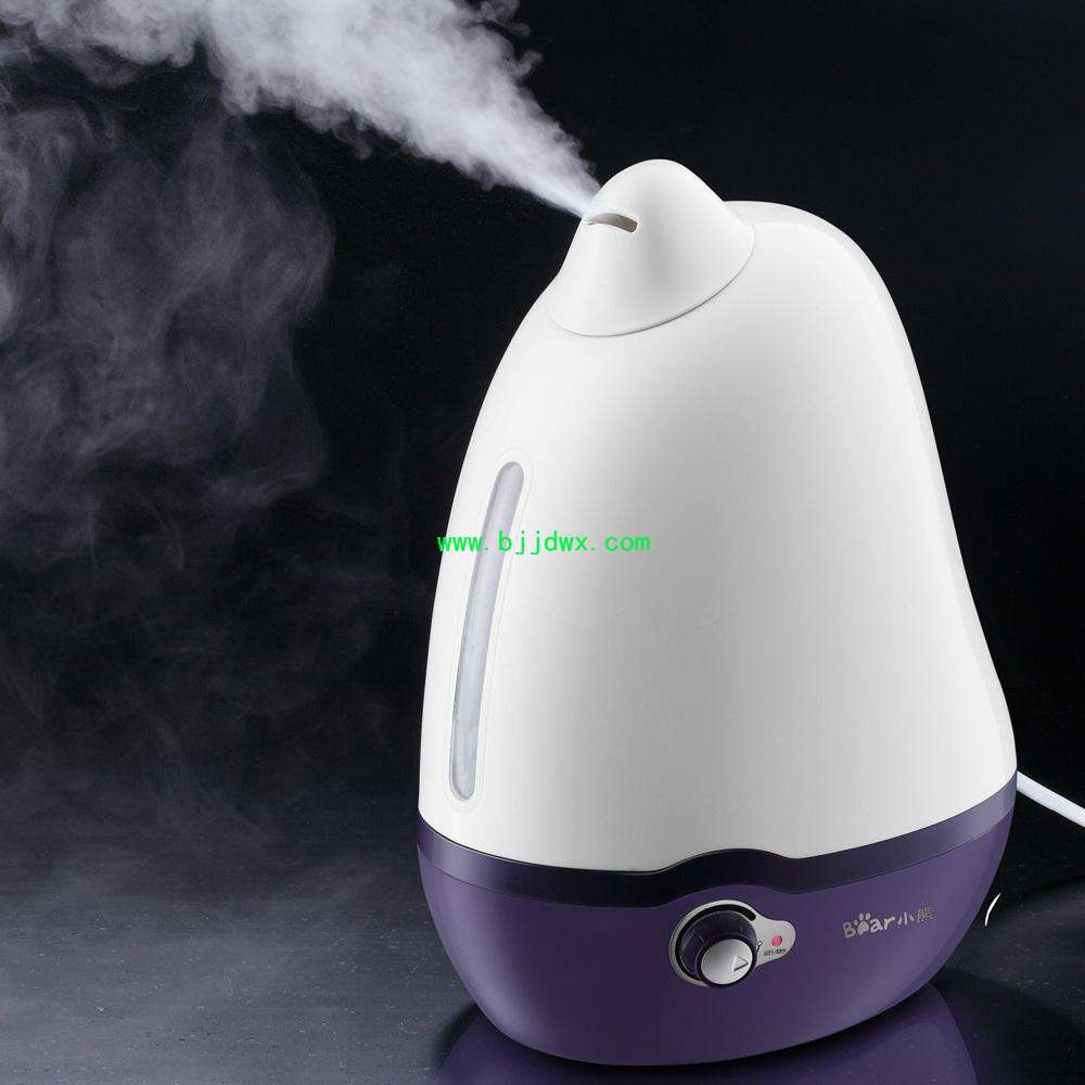

  加湿器主要是用于增加房间内部的湿度的家用电器,尤其是在空气湿度比较低、房间干燥的北方来说,基本上许多家庭里面都要备上一个加湿器。但是加湿器也跟其他的家用电器一样,使用时间久了或者使用方式不那么正确的话,难免会出现一点小故障,譬如不出雾、开不了等等故障。今天小万给大家分享的就是一个常见故障的解决办法:加湿器不出雾应该怎么办!而且还包括使用提醒哦!

原因1——加湿器雾化片出现故障
(1)打开底盖先检查是否是保险丝烧了,如保险是好的则试着调节电路板上的电位器,顺时针转四分之一圈后试试。
(2)如果是加湿器还是不喷雾,则考虑换掉雾化片,一般加湿器的雾化片在喷口下方正对的一个直径约20-30毫米的“金属”圆片。
(3)注意处理时不能用硬物搽刮,一旦金属镀层脱落的话那么换能器将不能正常工作,也就造成了加湿器不出雾。
原因2——加湿器机器风扇出现故障
(1)通产情况下加湿器正常工作一是需要陶瓷振荡器振动,这样才能够产生水雾。二是需要风扇转动,这样才能够把水雾送出。
(2)如果加湿器能够运转的话,但是没有水雾喷出,则有可能就是风扇出现故障。
(3)很有可能是由于很久没有使用加湿器导致导致风扇卡死了,加点润滑油轻轻的拍打两下,让风扇重新转动。
原因3——加湿器有风无雾故障
(1)如果加湿器有风无雾,则有可能是长时间使用自来水,停留的水垢致使震荡片上结了水碱。
(2)从而导致震荡片不能正常运转,雾自然就少了或喷不出来。
(2)使用家用白醋加点盐溶解水碱,或者使用专用的加湿器除垢剂。
