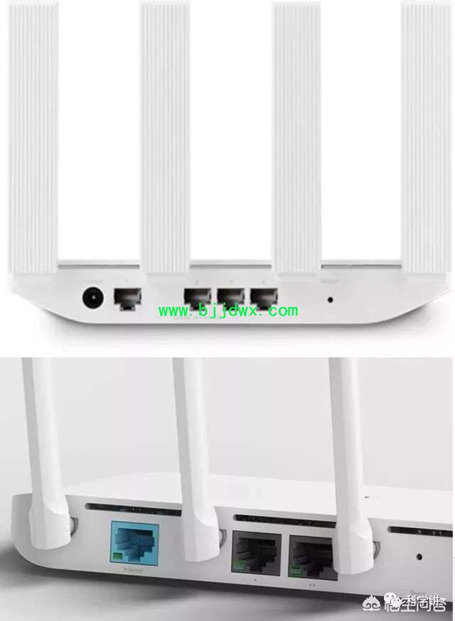

摘要: 大部分的无线【路由器】只有4个网口,其中1个WAN端口连接光猫,另外3个LAN端口用于连接电脑和其他终端,用于扩展有线网络。如果【路由器】的LAN端口不够用,可以通过交换机扩展。方式1:【路由器】作为交换机使用大部分无线路由 ...

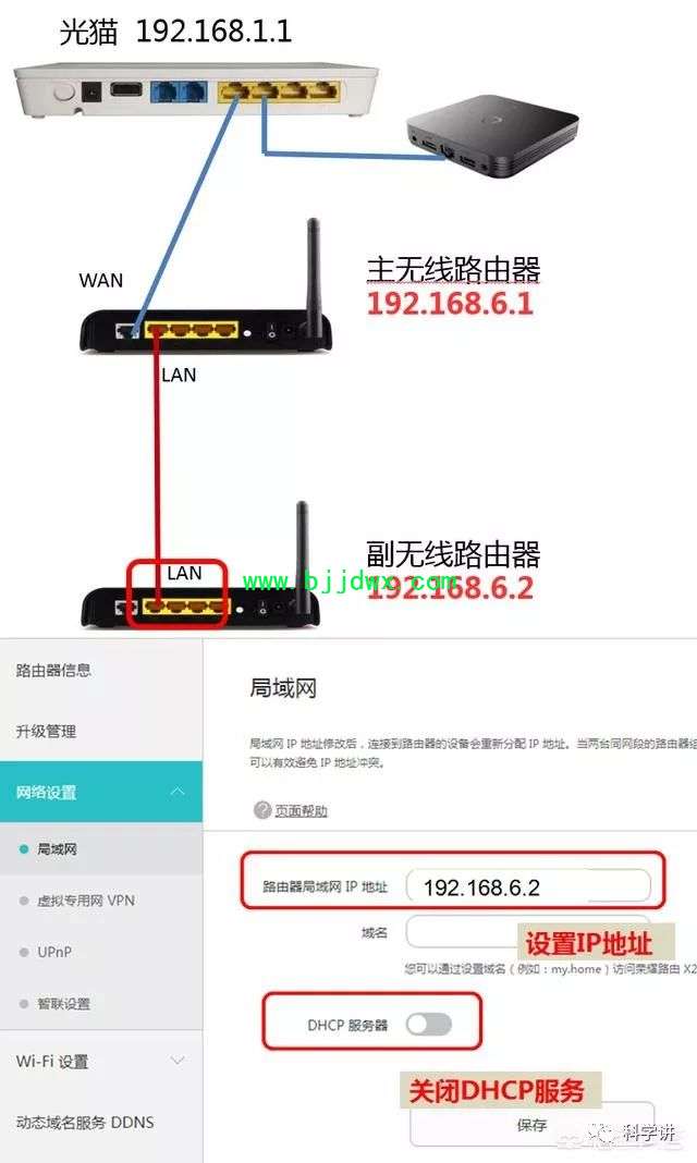

    方式1:【路由器】作为交换机使用
    大部分无线【路由器】具有路由功能、交换功能,可以将无线【路由器】作为交换使用用于扩展家庭网络。
    使用方式,【路由器】的LAN端口通过网线连接到上级【路由器】,关闭【路由器】的DHCP服务,wifi中继功能,设置管理地址与上级【路由器】一个网段,具体连接方式和配置方式参考下图。
    如果关闭【路由器】的无线功能,那么就是一个普通的有线交换机了。

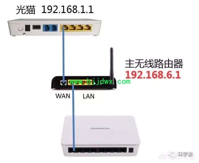

    方式2:直接使用8口的千兆交换机扩展网络
    相比【路由器】,交换机的数据传输效率要高很多,通过交换芯片实现数据包的硬件交换,没有软件的参与,相比来说,这种方式最靠谱。
    连接方式,8口交换机的任意LAN端口连接到【路由器】的LAN端口,实现家庭有线网络的扩展。

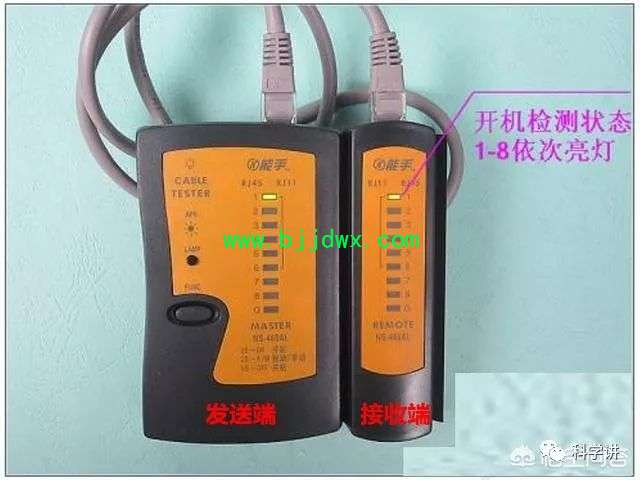

    题主在问题中描述,拉了9根网线,在家庭组网时,要明确9根网线的走向和功能。由于IPTV电视和上网信号逻辑隔离,需要区分哪些网线传IPTV信号,哪些网线传输上网信号。
    建议家庭准备一个网络测试仪,即能手,可以用于找线并且检查网线制作是否规范,排查网络故障。
