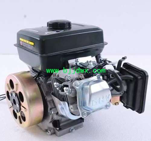

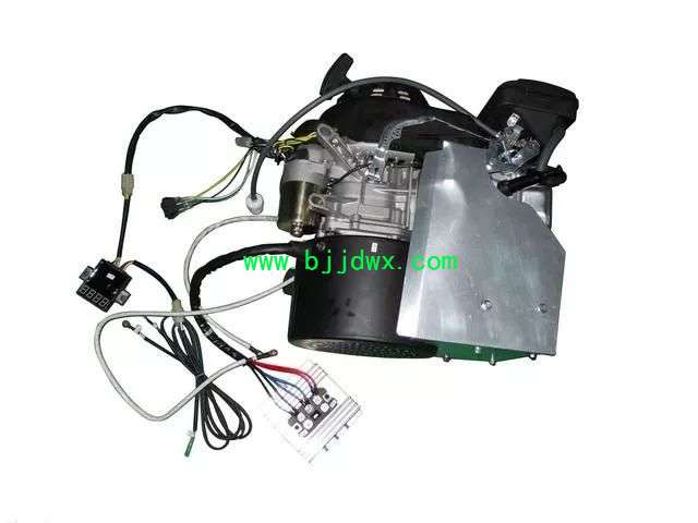

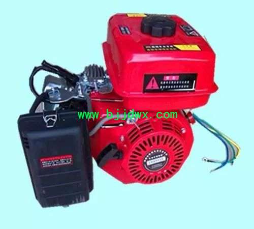

在目前的效率下,增程器的确不能增加多少路程,但是锂电池比较贵,所以它还能有一定的市场空间。
增程器这个生存在铅酸电池和锂电池之间的鸡肋。从长远来看迟早会被淘汰,当然前提是没有新的高效率增程器研发出来。目前的状况是是电池技术迟迟没有得到突破。多数还停留在上世纪90年代的水平。
二、算一笔经济账综合考虑
1、7220铅酸电池价格是900元。淘宝卖的比较火的增程器价格是1480元。100公里油耗是最起码要3升油。增程器声音80分贝。如果一年跑5000公里计算。需要150升油。需要900元油钱。这个增程器还伤害铅酸电池。现在铅酸电池普遍缩水,被它这么一搞,本来能用一年半的时间,只能用一年了。所以价格出来了。铅酸电池钱900+油钱900=1800元。即使电池以旧换新。价格算1500元。这个费用也是惊人的。7235锂电池价格3500元。虽然价格昂贵。但是一般保修2年。一般能用3年时间。平均下来价格是1200元不到。估计有人会说我这个算法太勉强。那我把油费算500元。铅酸电池钱算500元。价格是1000元。但是大家发现我没有把增程器1480元的价格算进去。算增程器用10年报废的情况下。依然和锂电池的费用几乎差不多。即1148元。实际情况是带增程器的铅酸电池电动车又重又吵(80分贝)而72v35ah锂电池很轻巧,关于声音只有电动车电机的声音。
2、有人也许会说增程器是发电机,只要有油可以实现无限续航。但是我说中国石化就算给加油。你是要跑多远的路。如果天天跑50公里,你最应该关注的是你的钱包。7235锂电池以60速度行驶的情况下。冬天都能跑60公里。这个60公里不是欢乐表的行程。而是gps所测的距离。是真实可信的。
3、现在的人们存在一个普遍现象,就是只考虑眼前价格。增程器价格1480,锂电7240是3500(都是本人购买的价格),价格差高于一倍多。还有没有使用过两者的人只能看店铺介绍了,增程器介绍是有油就有电,只要有油三五千公里都可以。锂电介绍是一次至少一百多公里,但最高怎么也超不了200。你说用户会选择什么呢?
4、如果说增程器有什么处,那就是可以在半路突然充电,因为电池充电太久了,它可以临时顶替一下。
5、劣质增程器电压不稳,冲坏电池的事情时有发生,影响用户信心。
