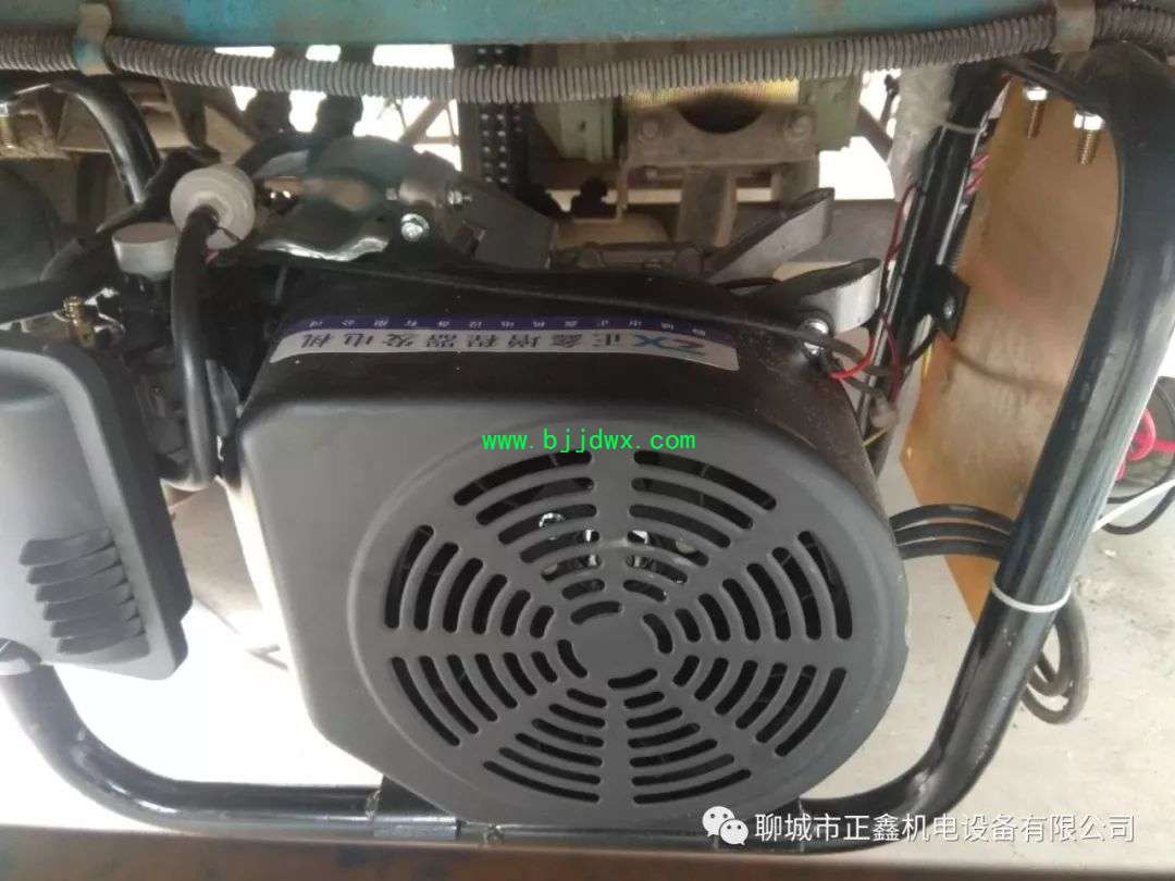

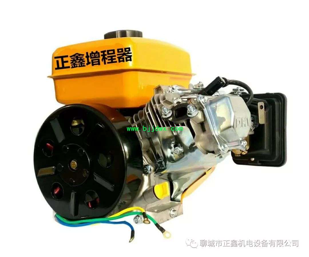

很多朋友不懂得如何给自己的电动车匹配一个标准的增程器发电机,现在我为大家讲解一下,
增程器与车匹配与否通常要考虑几方面因素: 1、电压是否一致?比方说48v的车就要配48v的增程器,
60v的车就要匹配60v的增程器 2、电池类型是否一致?多数增程器设计搭配铅酸电池,
直接连接锂电池、控制器可能损坏电池或者控制器。 3、功率是否一致?如果电动车驱动电机额定功率500w,
那就要看这个“3000w增程器”
输出功率是否可调(自动变频或者手动风门)。
若非变频增程器或手动调节不当(例如风门过大),
轻则导致浪费油料,重则可能损坏电池(转速高时输出电压偏高)。
一般来说驱动电机在1.2千W以下就要使用3千瓦的增程器,
1.2千瓦至2.5千瓦的电动车驱动电机就要使用4千瓦的增程器,
2.5千瓦至4千瓦的电车驱动电机就要使用5千瓦的增程器,
4千瓦至5.5千瓦的电车驱动电机就要使用6千瓦的增程器 4、增程器输出波形、频率是否与车兼容?
增程器发动机转速变化时发电机输出波形、频率会相应改变。
若波形太差或者波动过大则有可能影响电池寿命,
或者导致电机控制器死机等问题。 5、增程器效率、噪声、震动、发热、效率是否可以接受?
每种发动机都有启动转速、经济转速和最高转速。
大马拉小车可能使发动机工作在非经济区间,产生震动、费油等问题,
而小马拉大车则容易导致过热、噪音过大、发动机损坏等问题。
6、安装位置、重量是否合适?通常大功率增程器体积相对比较大
(发动机机头、发电机定子+转子、油箱都比较大),
重量也会相应提高。 7、工作环境是否合适?例如对环境温度、散热的要求。
依照上述条件,根据车子及使用场景选择最合适的增程器。
