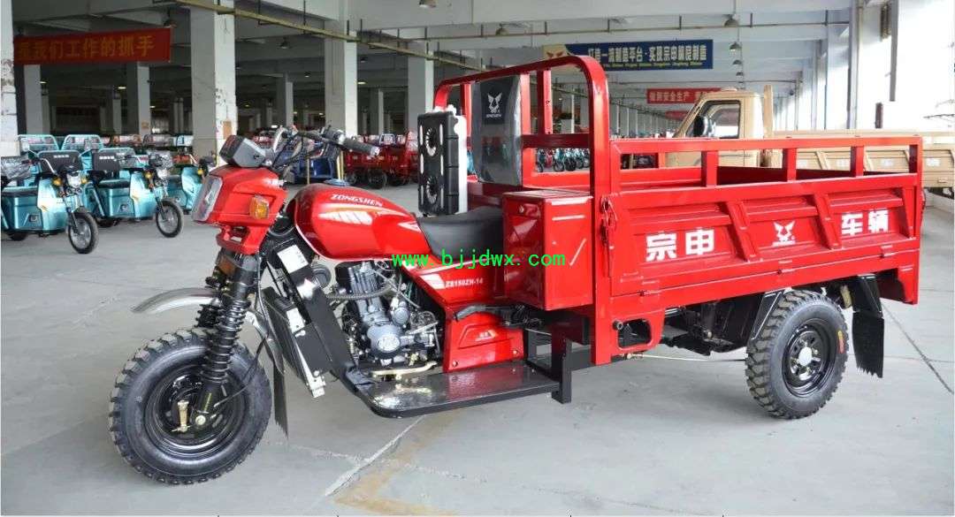

宗申摩托车的维修与保养视频:
故障线索
故障原因分析
排除方法
油路
油路处于半阻塞状态
疏通油路
电气
高压线或点火线圈漏电
更换
电容器断路或漏电
火花塞电极之间积碳过多
清除积碳
2
离合器
打滑
离合器操纵系统调整不当或损坏
调整,修理或更换
摩擦片磨损或损坏
更换离合片
弹簧失去弹性或尺寸缩短
离合器分离不彻底
分离行程不合适
摩擦片厚度不合适
弹簧弹力不均
调整同一组弹簧
3
挂不上档
拨叉折断或变形
更换拨叉
拨档挂钩或换档轴组件折断或变形
换档困难
按离合器故障排除
换档操作不协调
改进操作
拨档挂勾磨损或偏心
换档圆柱凸轮槽或销磨损
脱档
齿轮接洽爪或孔磨损
更换齿轮
限位块弹簧弹力不足
更换弹簧
变速圆柱凸轮及拨叉磨损
更换凸轮或拨叉
4
无怠速
化油器调整不当
重新调整怠速微调螺钉
油路气路堵塞
清洗油路、气路
浮子室油位太低
调整浮子室油面至规定高度
怠速过高
化油器节气门弹簧弹力太小
怠速量孔过大
更换化油器
怠速不稳
点火正时不对
按规定调整点火时间
混合气过浓或过稀
调整化油器
火花塞间隙过小
