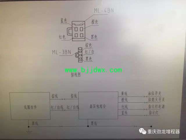

149系列增程器介绍:149系列为交流点火,其结构比较特殊,与170系列不一样,这里单独拿出来说。
149的点火系统为高压包在箱体外部,高压包出来有一个插头4根线,熄火为橙色与黑色线搭铁熄火(由控制器控制),点火器、触发器、线圈为一体,线圈与高压包连接为灰、白、黑线连接,在拉盘的叶轮内部,且做有缺机油熄火保护。如果不点火,第一时间检查机油是否足够;第二检查橙色与黑色线是否导通;第三是更换高压包。(接线图见下图)
