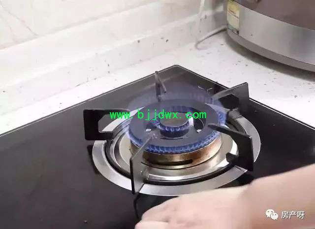

燃气灶是我们每家每户厨房一定会用到的厨房用具,很多人会发现,使用一段时间后,在开关打同样的位置时,燃气灶的火焰好像小了很多,这样不仅降低做菜效率,还会浪费燃气。其实很多人不知道的是,用牙签在燃气灶上的一个小机关上戳一戳,就能解决这个问题,每月还能省不少燃气费呢!
这个小机关,就是燃气灶的气孔。如果燃气灶上面的油垢积累较多的话,就会造成气孔堵塞。燃气灶的气孔堵住了,就会影响到燃气的正常输送,导致很多的燃气没有被燃烧掉,这也是造成火苗变小的原因之一。
所以这时就需要用牙签或针通一通气孔。煤气灶用久了后火焰是非常的红的,原因我们马上就知道了。先把它从架子拿下来。

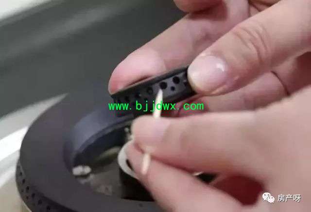

准备一根牙签,担心牙签会断在里面的话,用针也是可以的。可以看到这个灶芯,用久了里面会附着很多的锅灰还有油渍,就是因为这样才会影响出气效果使火焰变红,我们只需要用牙签戳一戳来疏通这些气孔。
在清洁完气孔里面的油垢之后,再用吹风机稍微清理一下,这样就能保证里面不会有任何的污垢了。

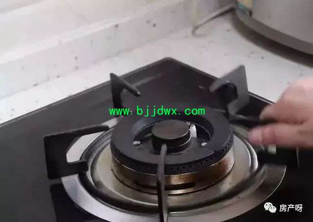

清洁完之后我们再把架子放回去,再开火试一下,就会发现火比之前要匀称很多,燃气灶不会堵塞,而且火力也变得更猛一点。这样在使用燃气灶的时候,也能节省很多的燃气了呢。大家也赶快去试试吧~
