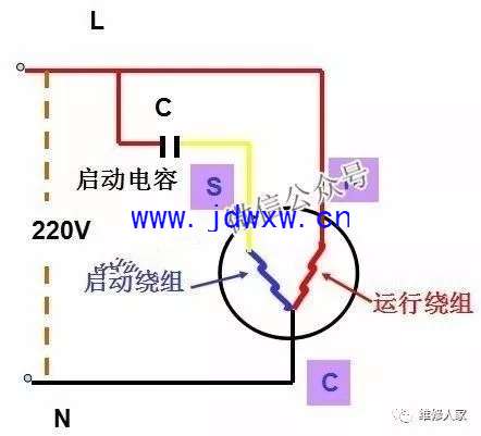

单相压缩机启动电路:因单相异步电机无启动力距,因此多数采用电容分相,在启动绕组上串联一电容来达到获取启动力距目的,当压缩机电容损坏时,压缩机就无法启动。
单相压缩机启动电路

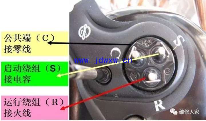

压缩机上三个接线柱判断:
直流电阻判断法:一般情况下(R)表示运行端,(S)表示启动端,(C)表示公共端,RS间的电阻大于SC、RC间的电阻,RS间电阻等于SC间电阻加RC间的电阻。
当字母模糊无法识别时,可将万用表调到电阻R*1 Ω档。
①首先找出公共端,用万用表红(黑)表笔放置于压缩机上任一瑞子,另两端分别用黑(红)笔测量,假如两次测得的电阻之和等于被测两端的电阻。那么红表笔所接的为公共端C点。
②一般情况下,启动绕组阻值大于运行绕组阻值。

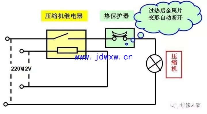

空调器压缩机是制冷系统中最关键的部件,当电源电压异常或使用环境恶劣,常会造成压缩机超负荷运行,假如没有保护器件对其保护,压缩机电机将被烧毁,目前常用的保护器件为双金属片过热保护器,有外置式及内埋式。
外置式保护器:蝶形热保护器主要由蝶形双金属片、一对动、静触点和两个接线端子组成 。蝶形保护器安装在压缩机外部紧贴在机壳上,与压缩机电机串联连接,并固定在接线盒内,压缩机工作时,电流也通过保护器的发热元件和双金属片,当空调发生故障,压缩机电机运转电流过大时,电流通过发热元件产生热量增大,使双金属片变形弯曲,动触点随之断开,切断压缩机电源,假如压缩机本身由于某种原因而导致温度过高时,如制冷时外界环境温度过高,压缩机一直超负荷工作,同样也会使金属片变形,切断电源,保护压缩机,当过流或过热时,双金属圆盘发热而产生变形,使接点断开,切断电流,当双金属圆盘逐渐冷却降温,恢复原状后,接点闭合,接通电流,使压缩机恢复工作,起到保护压缩机电动机的作用。
内埋式热保护器:此种器是直接接入压缩机中来感受电机内部的温度,灵敏度更高,当电机过流或过热时,双金属片受热变形,触点断开,切断电机电源,当温度降低后,双金属片可以自动复位,当电路中电流过大或其他原因使机内温升过高时,双金属片受热弯曲或变形,常闭触点断开,切断电源,当双金属圆盘逐渐冷却降温,恢复原状后,接点闭合,接通电流,使压缩机恢复工作。保护了电机。

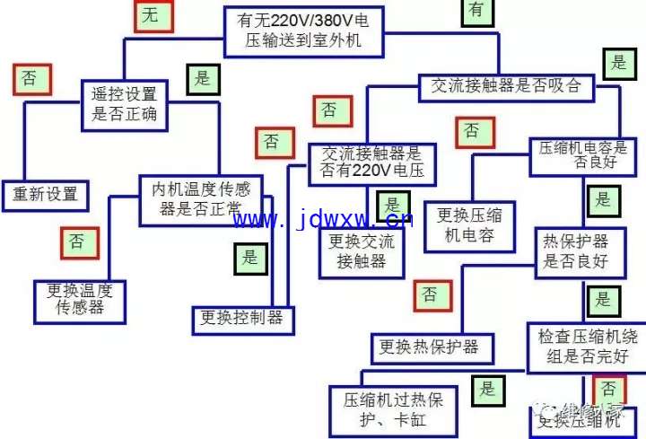

压缩机不工作检查步骤
压机过热保护原因分析
