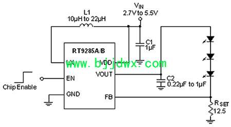

本文将考虑通过高级设计和明智选择LED驱动器可以做出的贡献。仔细研究的因素包括拓扑结构,支持额外节能技术所需的特性,以及它们对效率和电路尺寸的影响。
将参考Richtek RT9285升压转换器,适用于单个电池的操作锂离子电池和德州仪器(TI)的LM3530电流模式升压转换器可驱动单串最多11个LED,LM3532和LM3697驱动三个LED串。

恒流升压转换器通常被认为是为电池供电应用中用于显示器背光的LED供电的最佳节能设备。有许多此类器件的供应商,其中一些已经制作了一些有用的应用指南,以帮助设计人员最大限度地降低功耗并提高效率。
恒流转换器很重要,因为LED需要用特定电流驱动保持特定的光输出。升压转换器用于将输入电压升压至更高的输出电压。德州仪器(TI)在其许多器件数据表中提供设计,并在文章中提供:降低背光功耗的整体方法 1 。
通常,文章指出,电感式升压拓扑用于驱动串联运行的LED,而开关电容器方法是并联LED架构的选择。开关电容器装置往往限于固定数量的电压增益,并且存在过度升压的风险,但它们具有最小化所需外部元件数量的优点。相反,电感式升压转换器可以产生支持LED串所需的精确升压增益。
另一位电源管理专家Richtek在题为“电源管理简介 2 ,电感式升压转换器通过内部Mosfet开关对电感充电,并在Mosfet开关关闭时通过整流器将电感放电至负载。从电感器充电到放电的过渡将使电感器两端的电压反向,从而使电压升高到高于VIN。 Mosfet开关的额定电流和升压比将决定最大负载电流,Mosfet额定电压将决定最大输出电压能力。在一些升压转换器中,整流器集成为Mosfet以提供同步整流。
TI建议通过最小化Nmos电源开关的导通电阻和串联电阻来优化电感式升压转换器。电感器。然而,与具有相同电感值的较大电感器相比,较小电感器通常具有较高电阻。增加升压开关频率可以允许使用较低值的电感器,但也会增加开关损耗。
TI建议,选择具有低正向导通电压(VF)的肖特基二极管将提高升压效率;虽然设计人员被警告说低VF肖特基二极管通常比具有更高电压的二极管更大。此外,与串联背光驱动器相关的高占空比(》 80%)将最大限度地降低低VF二极管的影响,因为器件仅在一小部分开关周期内导通。
在串联转换器中,需要一个电流吸收器来控制通过每个LED串的电流。为了进一步提高效率,TI建议,电流源调节电压应设置为略高于电流源的净空(或压差)电压的电平。这可以防止由于输入电压的下降和/或输出电容的充电/放电周期引起的输出电压纹波引起的LED串中的电流变化。
