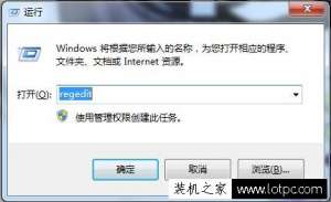

  2、按下Win+R组合键打开运行,输入regedit,回车进入注册表编辑器;
Win7系统壁纸切换淡入淡出的设置方法

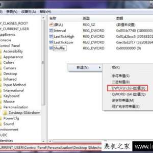

  3、在打开的窗口中,依次展开到路径
  HKEY_CURRENT_USER\Control Panel\Personalization\Desktop Slideshow,在右侧选择新建一个DWORD(32-位)值;
Win7系统壁纸切换淡入淡出的设置方法

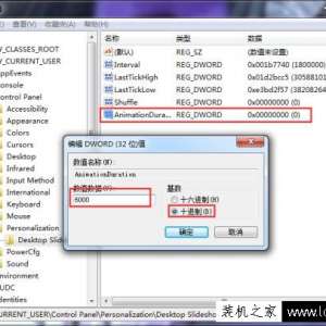

  4、将其重名为AnimationDuration,双击打开该键值将数据数值修改为“6000”,基数选择十进制,该键值表示壁纸切换时间为6000毫秒(即6秒,大家可以根据自己喜好设置),点击确定;
  需要注意的是,该键值设置的数据数值是不能超过9000(9秒)的,即使你输入了更大的值,Win7也会自动识别为9秒。
Win7系统壁纸切换淡入淡出的设置方法
