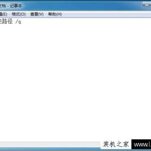

  1、在桌面空白处新建一个文本文档,在里面输入:del 文件夹路径 /q

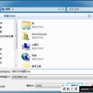

  2、另存为文件,文件名为“临时文件清理.bat”,点击确定。

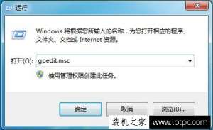

  1、按下Win+R键打开运行窗口,输入gpedit.msc,回车打开本地组策略编辑器。

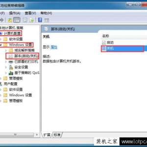

  2、在打开的本地组策略编辑器窗口,展开到“计算机配置》Windows设置》脚本(启动/关机)”,在右侧双击打开关机项。

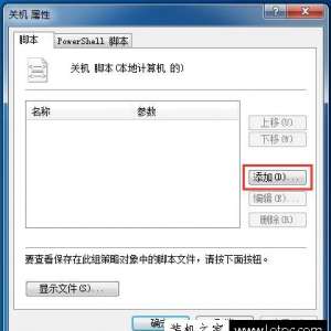

  3、在打开的关机属性窗口,点击右侧的“添加”;
