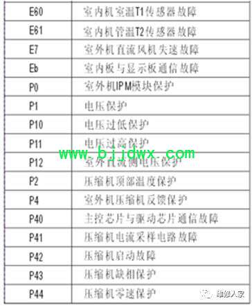

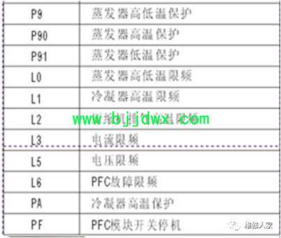

二、变频空调维修检测仪查询信息代码汇总
查询代码
查询信息
显示范围

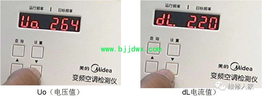

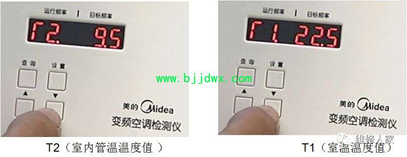

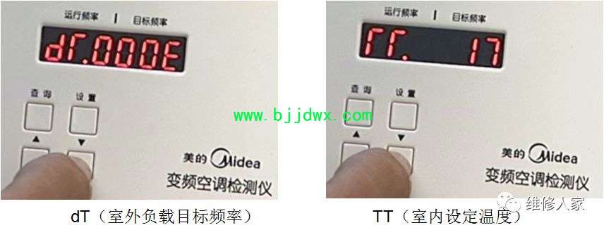

三、变频空调维修检测仪查询功能

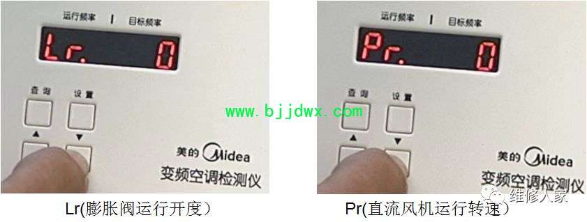

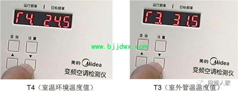

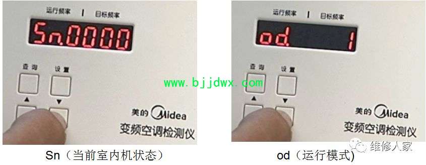

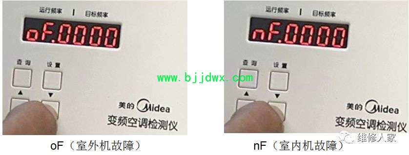

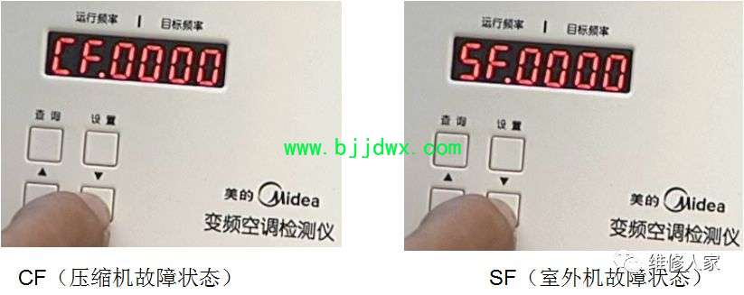

1、按压“查询”按键,进入查询显示模式,可切换查询信息。显示屏显示Fr(运行频率)。
2、按“▲、▼”键,选择所需查询的信息,查询信息顺序如下:
3、根据查询信息显示的故障代码或显示值,判断故障的具体部位,并将故障排除。再按压一次“查询”按键,退出查询显示。
