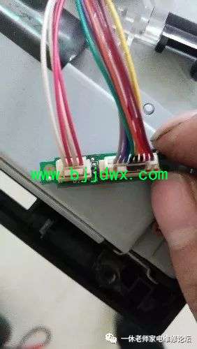

海信液晶电视LED50K360J客户说遥控不能用,按键能用,把遥控器拿到别人家的机子上,能用,排除遥控器的问题,试一下按键吧,一试,只有一个设置键能用,我问客户不是说按键能用吗?
客户说没用过,以为能用,算了,自己找问题吧,测量按键板5V供电正常,再测量按键,每个按键都有阻值,好吧,按键坏了,先不管他,测遥控面板,3.3VSB正常,再测5VSB正常,判定遥控板坏,根据经验遥控接收头不容易坏,查电容电阻吧,先测对地阻值,测到电容C2时,发现对地阻值为零,怀疑是他,拆下来,把遥控板装上试机,一切正常,OK。
