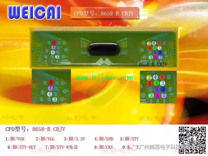

常用TAB飞线图分享-多保存
常用TAB飞线图
