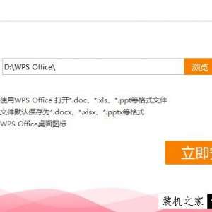

  首先在安装软件之前,没有选择“更改设置”,直接点击“立即安装”,是看不到一些选项的。不过这些都没什么关系,之后可以在Windows系统中进行更改,如图:

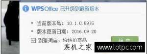

  但使用软件一段时间的时候就没有那么嗨森了,用过都会感同身受。界面就不多说了,在软件升级的时候小心别“触发”可以随便打开网页的跳转链接。关键是如果你没有登录WPS账号,右下角系统栏会常驻显示“未登录”的图标,没事再闪闪图标,点了就是WPS热点。如果升级提示框没有注意把勾选的内容去掉,恭喜你中奖了!任务栏和桌面上又会出现几个来路不明的货!

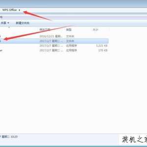

  首先找到安装路径,打开最新版本的安装文件夹。
如何彻底关闭wps Office的广告推送 去除wps Office的广告推送方法

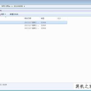

打开office6文件夹

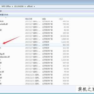

  找到ksomisc这个图标,双击打开。

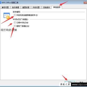

  进入wps修复工具后,点击高级:
  选择其他选项,将打钩的软件推荐都点掉,点击确定,大功告成!
