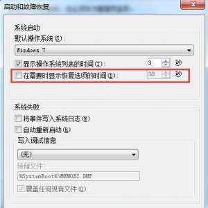

  1、鼠标右键点击计算机,选择属性→高级系统设置,如图所示:
如何关闭Win7开机自动修复?Win7系统自动修复关闭方法
  2、在系统属性窗口中,高级选项卡的启动和故障恢复栏下点击设置按钮,如图所示:
  3、取消勾选“在需要时显示恢复选项的时间”并点击确定保存设置,如图所示:
  上面的文章就是家电维修网小编为您介绍的Win7系统自动修复关闭方法,希望能够帮助到你。
