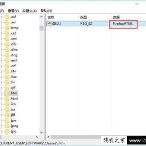

  3、在Classes下找到.htm/.html,这时你会看到所使用的默认浏览器,如图:
Win10如何恢复被篡改的默认浏览器?Win10默认浏览器修改方法

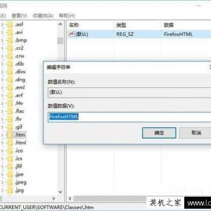

  4、目前我们使用的是firefox,所以此处显示为FirefoxHTML。如果改为系统默认,只需双击键值并输入Htmlfile即可。
