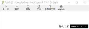

  了解完附件管理器的相关知识,接下来我们可以处理这些被附件管理器标记的文件。有两个选择,如果你认为这个文件不安全,那么你可以直接删除这个文件,另外去找一个安全的文件。如果你信任这个文件,那么可以直接在安全警告对话框中单击【打开】按钮,使用这个文件。由于没有把文件标记去除,所以程序打开这些文件后有可能不能正常工作,比如我打开了刚下载的.CHM文件,程序就没有把这个.CHM文件正确的显示出来,内容显示一片空白,这令人非常苦恼。

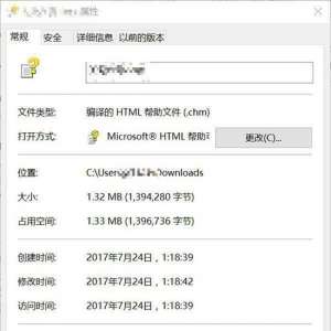

  1、好在解除掉附件管理器的锁定后文件就能正常工作了,方法非常简单,在文件上右键,单击【属性】菜单,会弹出如下图3一样的对话框,在最后的安全一行就有解除文件锁定的选项,只要勾选【解除锁定】前面的方框就可以了,之后单击确定,文件就已经解锁了,再次打开文件就能正确访问了。

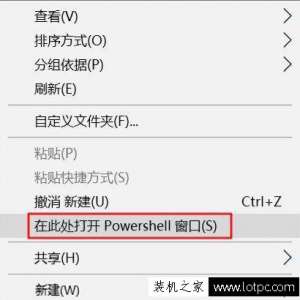

3、在需要解锁的文件所在的文件夹中空白处,按住Shift然后单击右键,在弹出的右键菜单中,选择“在此处打开PowerShell窗口”,如图5所示,输入Get-ChildItem | Unblock-File,然后一个回车,这个文件夹中的所有被锁定的文件都解锁了,可以无阻碍的打开了。
