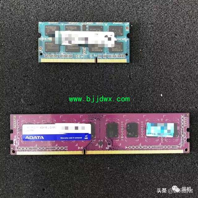

DDR与DDR 2基本已经被淘汰了,就不做论述了。内存条在现在的市场主流是DDR 3与DDR 4,我们就来说一说这两代的内存条。内存条也笔记本内存与组装电脑存,那么如何区分呢?直观是笔记本电脑的内存比组装电脑的内存体积小,还有就是频率区别,这个在下面具体论述,小编就把内存条分为笔记本电脑与组装电脑两个部分来说。

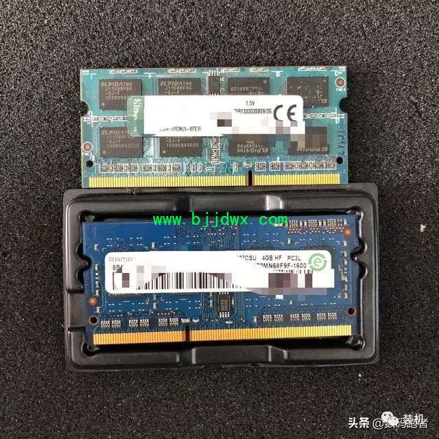

3代内存条频率常见的有1333MHz、1600MHz,我们常见的主要是2G、4G、8G。对于支持3代的内存条的笔记本,大家在挑选的时候需要注意的是标压(1.5V)低压(1.35V或1.25V)的区分,如果你的电脑支持的是标压那么就不能买低压的内存条装在你的电脑上,可能会烧内存,而反过来就可以安装,频率其实差别不是很大,此时优先考虑内存容量,当然理论上越高越好,不过要在电脑主板总线与处理器的兼容范围之内。

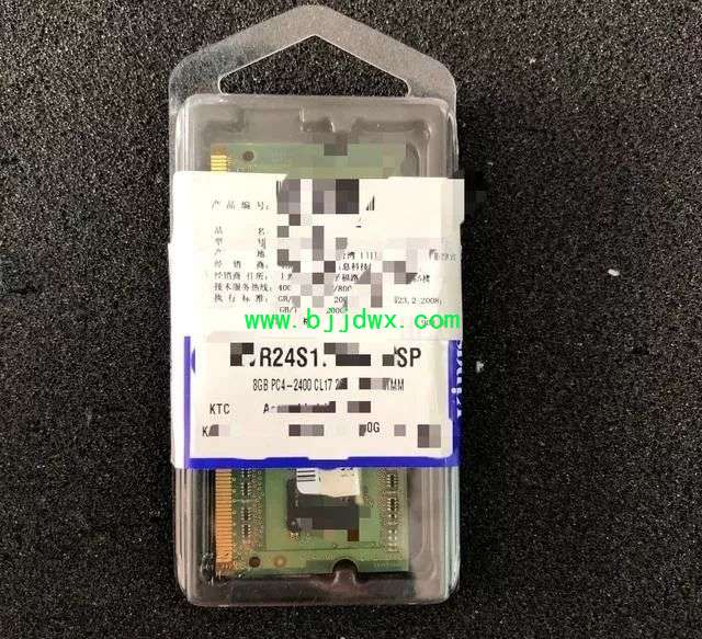

4代内存条频率常见频率有1600MHz、2400MHz、2666MHz,常见的内存4G、8G、16G。四代的内存比三代的内存条在内存容量与速度上面都有了没明显提升,如2400MHz的DDR4电压已经降到了1.2V。更快的速度,更低的散热量,也提升了带宽。大家在挑选的时候,考虑速度的时候当然要考虑大容量,大频率的内存条,不过小编还是建议优先考虑内存条的容量,考虑频率的时候要注意电压之分,对照着DDR3就可以了。

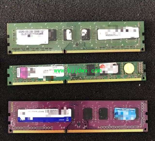

3代内存条常见频率有1333MHz、1600MHz,常见的内存有2G、4G、8G。与笔记本电脑的三代类似,不过在这里没有了标压与低压之分,但是组装电脑上面多了双通道的说法,大家在挑选内存条的时候,可以考虑双通道,内存容量也是我们考虑的第一对象,频率的话要看主板与CPU是否兼容。

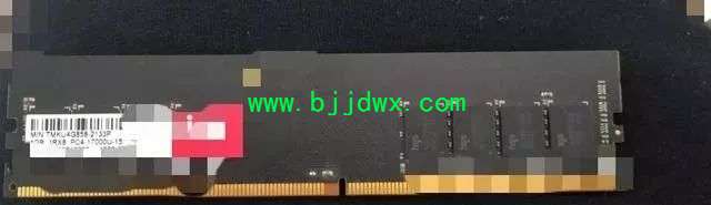

4代内存条常见频率2400MHz、2666MHz、3000MHz、3200MHz,常见的内存有4G、8G、16G。与3代内存条一样支持双通道,4代比3代的速度显著提高,但是同样都是4代的内存条,频率不同的两个相同内存,性能差别并不是很大,所以大家购买的时候也是优先考虑内存条的容量,然后再考虑频率的问题。
